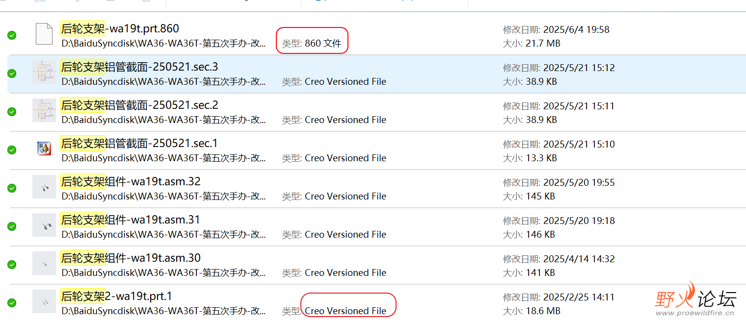

为了工作方便,文件是保存在百度网盘同步更新的,以前也出现过类似的情况,打开时显示无法检索,把最新保存的文件删掉就能打开了,但这次之前保存的文件都被拭除了。这个打不开就得重新来过了。有兄弟碰到类似的情况吗,急..对了软件版本公司和家里都是一样的,都是11.4...

上图看看

将该文件的所有版本备份,再将该文件的.860之前的版本号删除,并将.860手动改为.1,再用CREO打开试试!!!

将该文件的所有版本备份,再将该文件的.860之前的版本号删除,并将.860手动改为.1,再用CREO打开试试!!! ...
刚试了下,还是不行
