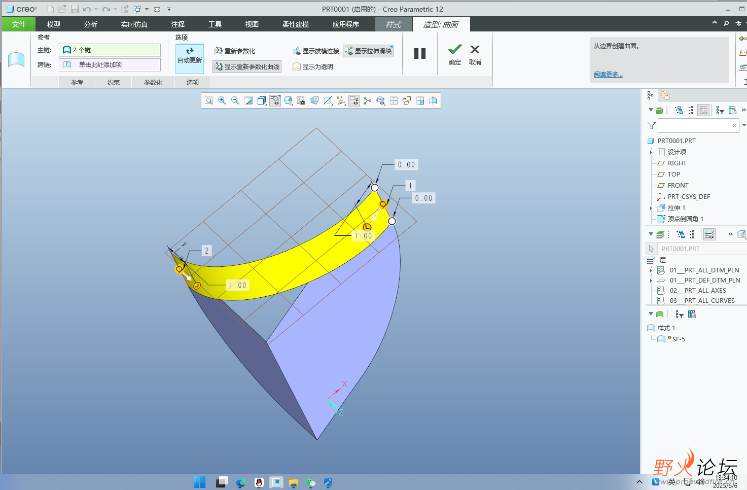

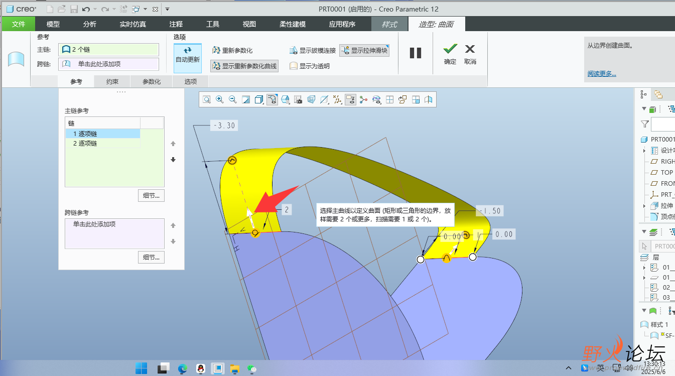

样式>造型曲面相切后,方向箭头点击有bug没用如图2,需要拖拽长度箭头后如图1,才能改变方向。
图2
图2
图1
图1

箭头指示相切方向,不算bug,当然单击切换更方便

一般情况下不会这么用,需要加线
主要是点击没反应的,切换不了

youle 发表于 2025-6-6 14:53
一般情况下不会这么用,需要加线
一般情况是四条线,两条线的情况是缺少条件了
边界混合工具,这个方向箭头都没有的

丙寅 发表于 2025-6-6 14:59
边界混合工具,这个方向箭头都没有的
哪个版本有吗?截图看看
