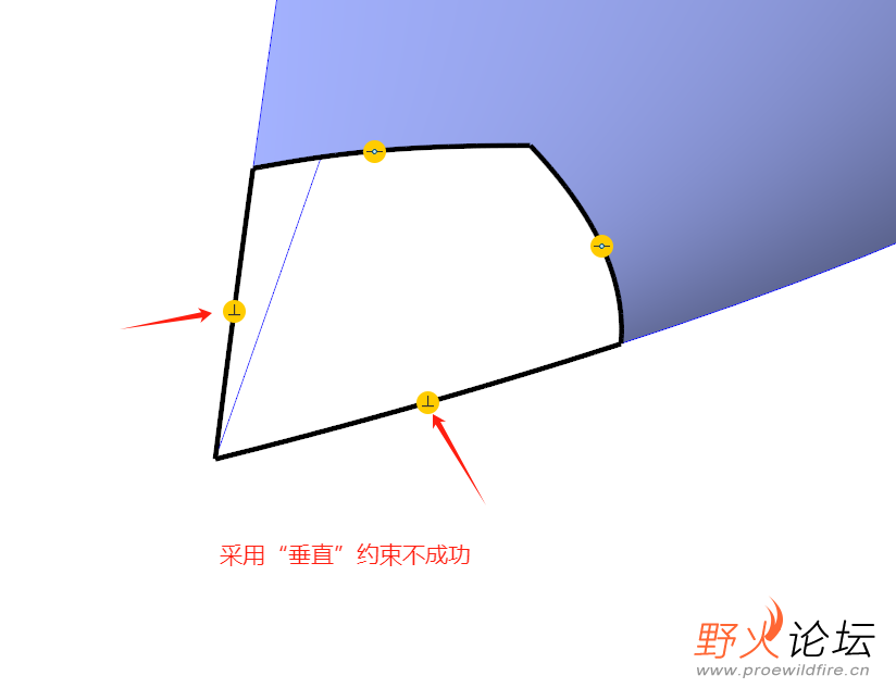

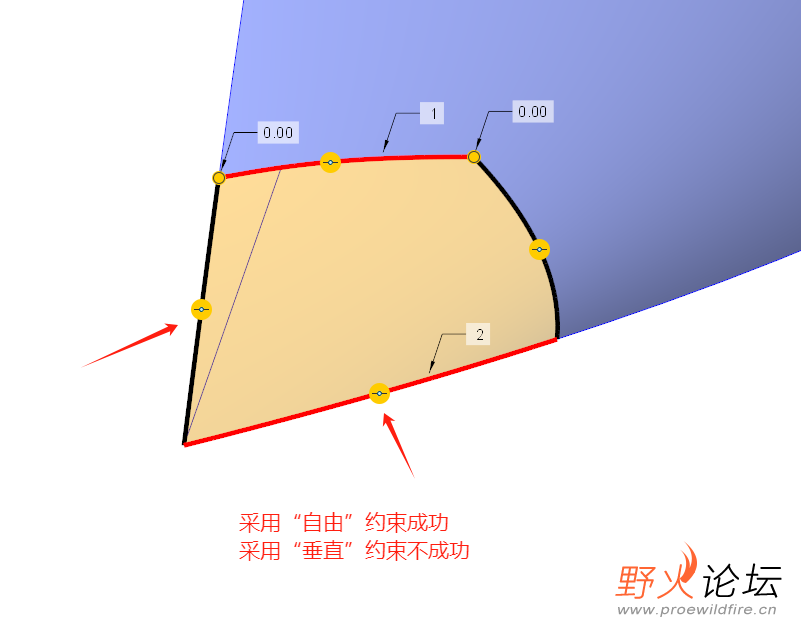

这个曲面需要垂直于两个平面,才能镜像平滑。
但“垂直”约束不成功,什么原因?请教,谢谢。

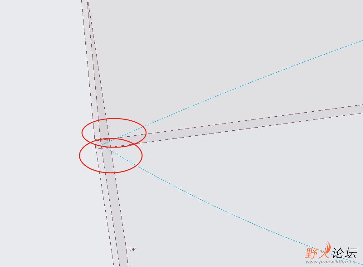

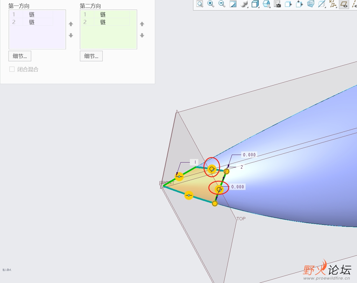

 楼主| 发表于 2025-6-4 15:13 | 显示全部楼层
如图

发表于 2025-6-4 16:19 | 显示全部楼层
你这两条线都不是垂直的,怎么能约束垂直,但是你这里是要约束相切的,只要约束相切就是光滑的啊
