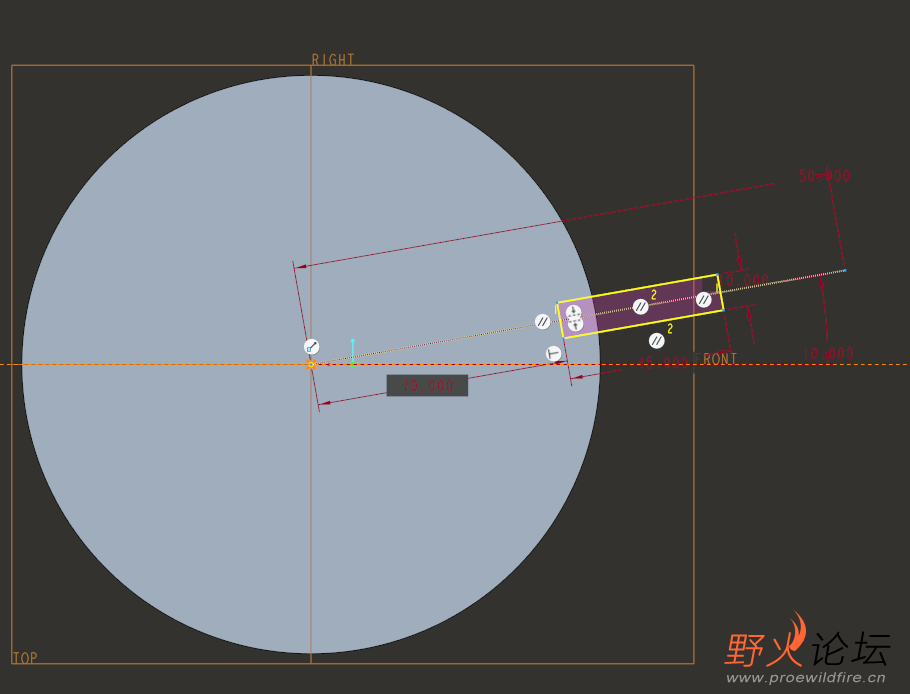

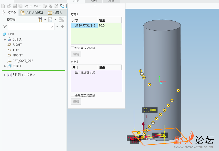

请教大佬 ,楼梯阵列不完整,是尺寸定义的问题吗,Creo8.0

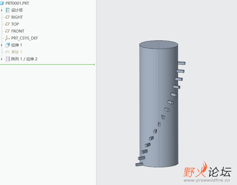

发表于 2025-6-4 17:16 | 显示全部楼层
我画了一遍,一样的步骤,没啥问题呀

458
发表于 2025-6-4 20:32 | 显示全部楼层
没啥问题

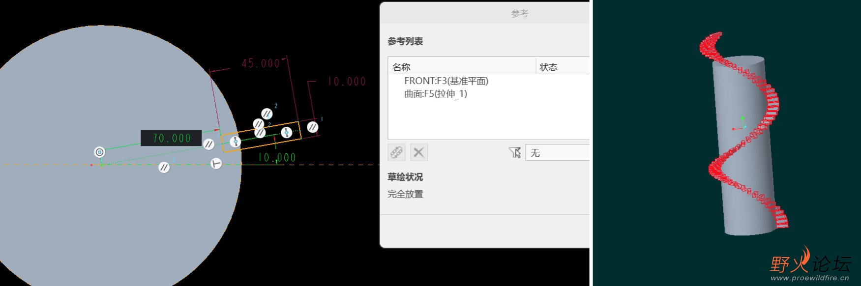

发表于 2025-6-4 21:23 | 显示全部楼层
第二步拉伸,标注出问题了

 楼主| 发表于 2025-6-5 11:27 | 显示全部楼层
youle 发表于 2025-6-4 21:23
第二步拉伸,标注出问题了
经过了多次测试,中心点要选择轴或者坐标系为参考。变成构造线的长度就得和矩形的边重合,不然很容易就会出错。不用添加那两个点也行。超出矩形边也有成功的时候,有时候就不行了。也可能软件本身的问题

发表于 2025-6-6 06:00 | 显示全部楼层
shankp3877 发表于 2025-6-5 11:27
经过了多次测试,中心点要选择轴或者坐标系为参考。变成构造线的长度就得和矩形的边重合,不然很容易就会 ...
参考圆心也可以,你还没看清问题关键

 楼主| 发表于 2025-6-6 16:28 | 显示全部楼层
youle 发表于 2025-6-6 06:00
参考圆心也可以,你还没看清问题关键
关键是那条构造线,过长超出矩形就很容易失败了
