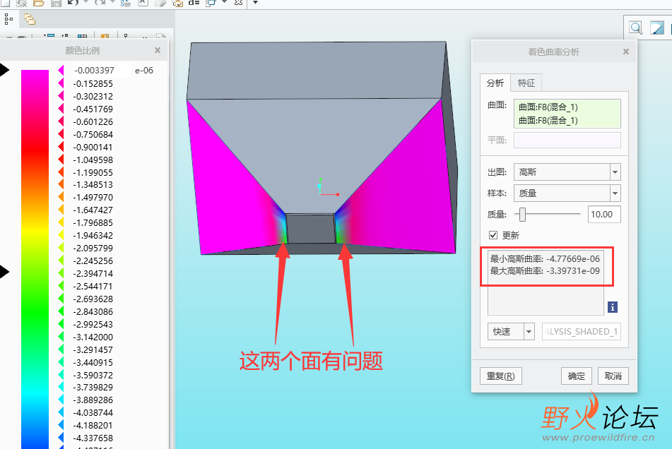

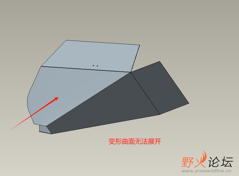

这样的曲面混合后转钣金无法展开,有没有什么好的办法能够合理展开

发表于 2025-6-4 13:38 | 显示全部楼层
问题应该在小头这边的那两个角,你把哪里切掉一点了试试

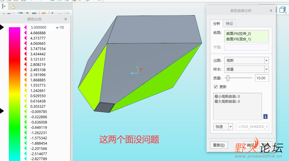

发表于 2025-6-4 14:51 | 显示全部楼层
钣金件的壁,需要高斯曲率处处为零才能准确展开,否则只能用曲面近似展开,这两个壁的高斯曲率就有问题,肉眼也能看到不是一个平面,表面有弧度,即使用曲面展平,实际生产的时候,整个面还需要开模具冲压成所需的形状,这个就看产品是否真的有这个设计需求了

 楼主| 发表于 2025-6-5 08:34 | 显示全部楼层
好的,谢谢你了,我试试看

 楼主| 发表于 2025-6-5 08:36 | 显示全部楼层
kww6hh 发表于 2025-6-4 14:51
钣金件的壁,需要高斯曲率处处为零才能准确展开,否则只能用曲面近似展开,这两个壁的高斯曲率就有问题,肉 ...
谢谢提醒,只要大体外观差不多,能折弯,好生产就行了

发表于 2025-6-5 10:06 | 显示全部楼层
那就用拉伸切除,最简单最保险的方法

发表于 2025-6-5 16:54 | 显示全部楼层
想简单,好生产,部分曲面能用拉伸就用拉伸建模,不要混合实体建模,这样钣金好展开,生产才好做事
