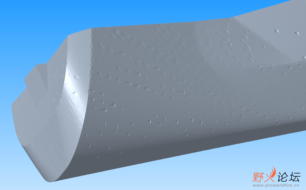

如图,我不知道CREO是否有类似设定刀具轨迹加工来建模的方法,于是采用了运动包络,再用布尔运算来得到想要的模型。但即使将质量系数设到最高(10),生成的包络体上仍有许多凹坑,请问各位大佬,有什么便捷的办法能快速将这些凹坑处处理光滑。

感觉像是软件本身的显示问题,你可以导出STP格式看一下,是否有凹坑,能实现文件转换传输就行。运动包络是怎么操作的,没用过

不是软件本身的显示问题,是自动生成模型为空间网格,所以会有凹坑。运动包络是在机构中生成的,即某一模型按指定运动所经过空间的总和。

正好今天也在搞类似的,目前只有一个体积块螺旋扫描可以模拟一下。而且有的路径还不能生成。很遗憾。运动包络出来的质量真不咋样,还不如用cam加工后生成的stl。

目测只能重新画吧,类似抄数的云点也只有重新画过

1. 生成运动包络时,输出格式不要选 "prt”,选择 ”stl" 格式。原因是,生成包络时其实是求解一个空间范围,软件以点阵和空间网格表现,prt 是网格的实体化,相当于一步到位,但不方便编辑;
2. 打开生成的 stl 文件,在小平面特征右键点击,编辑定义,在菜单栏中依次 小平面-精整(作用:细分网格)-松驰(作用:减小凹凸,增加),可以看到曲面质量明显变好;
3. 将 修整好的 STL文件另存副本,格式选 ”收缩包络“,从而生成实体。
最后得到的实体表面要好很多,我不怎么了解曲面编辑,熟手应该效果会更好。
最后注意几点:
1.若要使用包络模型,对应的模型精度要提高,否则在做布尔运算或阵列时会出错。
2. 精修stl文件时,网格不是越多越好,模型太精细,网格太多,进行一些操作时很容易卡死,建议编辑操作时选择”无预览“方式。
