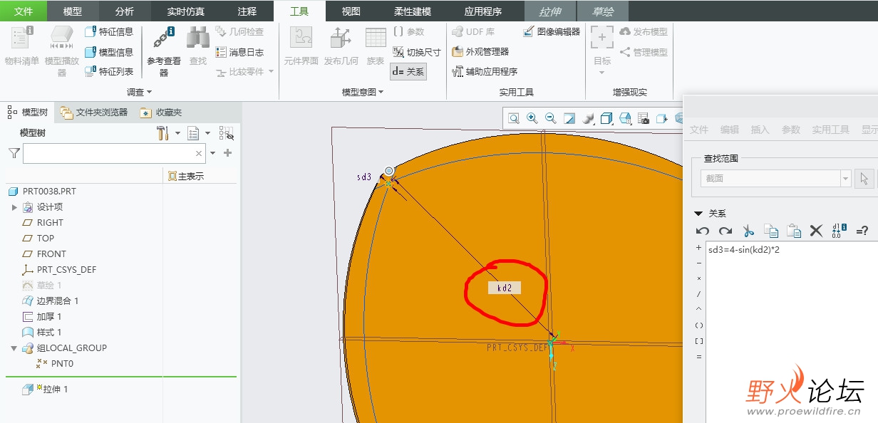

发表于 2025-6-2 22:33 | 显示全部楼层 |阅读模式

发表于 2025-6-3 07:46 | 显示全部楼层

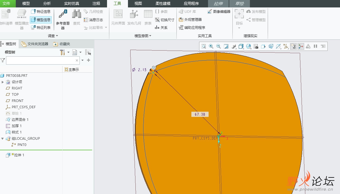

自动标注的,编辑关系式时就会显示出来.
如果要知道哪个尺寸是什么代号,在草绘时,点击工具,再点击这个“切换尺寸”就可以知道了。

发表于 2025-6-3 08:30 | 显示全部楼层
给他关系,自动出来的

发表于 2025-6-3 08:36 | 显示全部楼层
不要强求是kd2还是kd3,替换成你建模时候出来的kd多少都可以

发表于 2025-6-3 09:41 | 显示全部楼层
KD是已知尺寸,就是前面已经画好的特征,在这个草绘时标注出来,用关系式将现在草绘的尺寸和之前的尺寸作关联

发表于 2025-6-3 14:07 | 显示全部楼层
KD实际上可以理解成数学当中的F(X)只是用于给这个数据一个名字,你可以双击这个KD更改他成另外的名字,在该零件中往后所有需要关联的尺寸都要改成同一名字。就这样!
