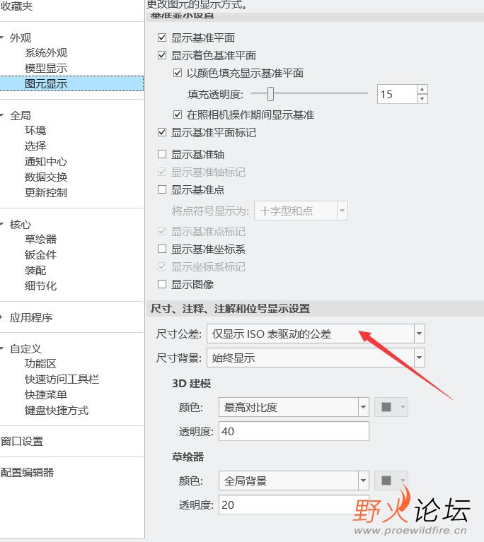

发表于 2025-6-2 10:25 | 显示全部楼层
tol_display no
807
1332
发表于 2025-6-2 11:20 | 显示全部楼层
公差标准改成ISO 就没有了
334
356
 楼主| 发表于 2025-6-2 14:31 | 显示全部楼层
已解决  [img][/img]
334
356
 楼主| 发表于 2025-6-2 14:32 | 显示全部楼层
217
266
发表于 2025-6-3 12:53 | 显示全部楼层
图元显示设置
