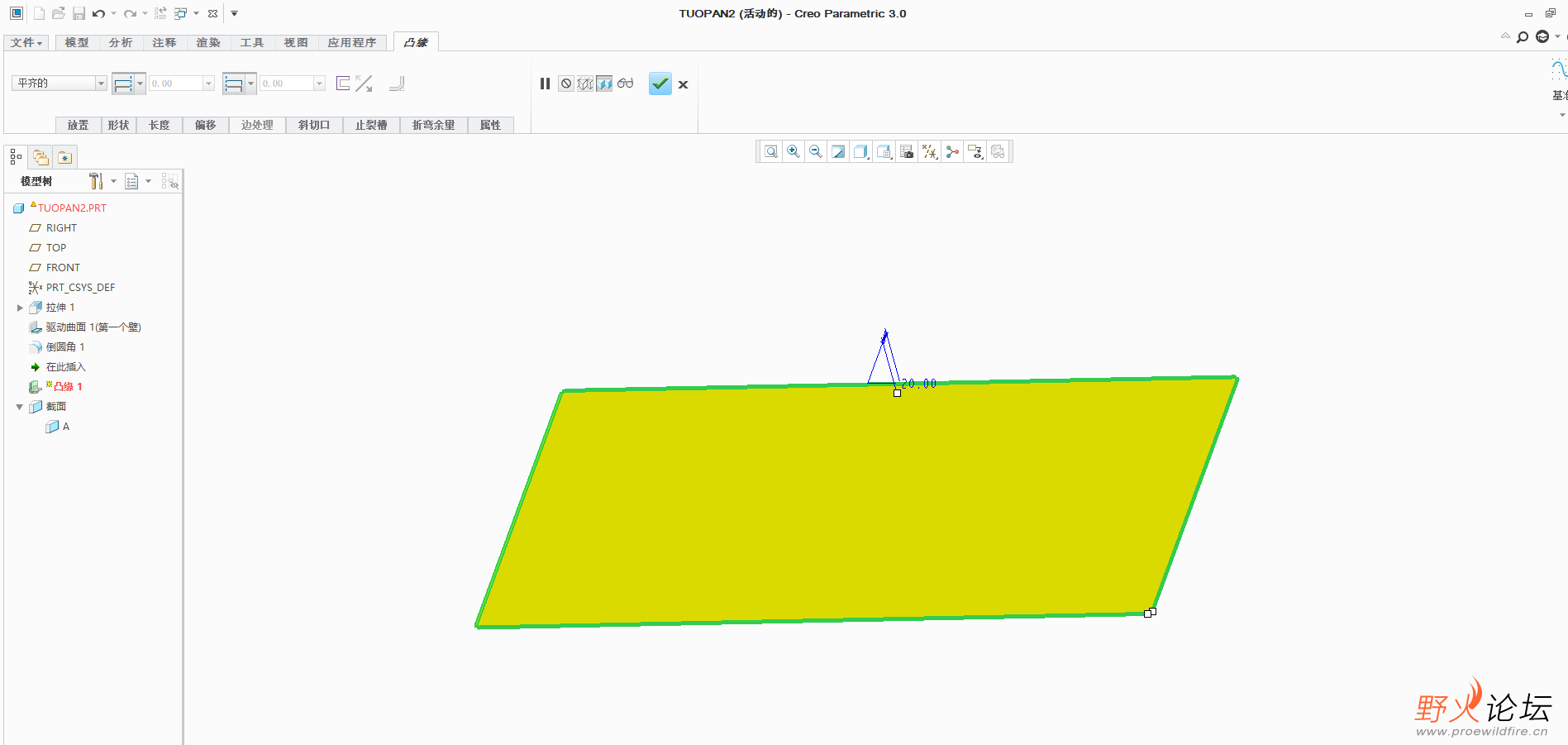

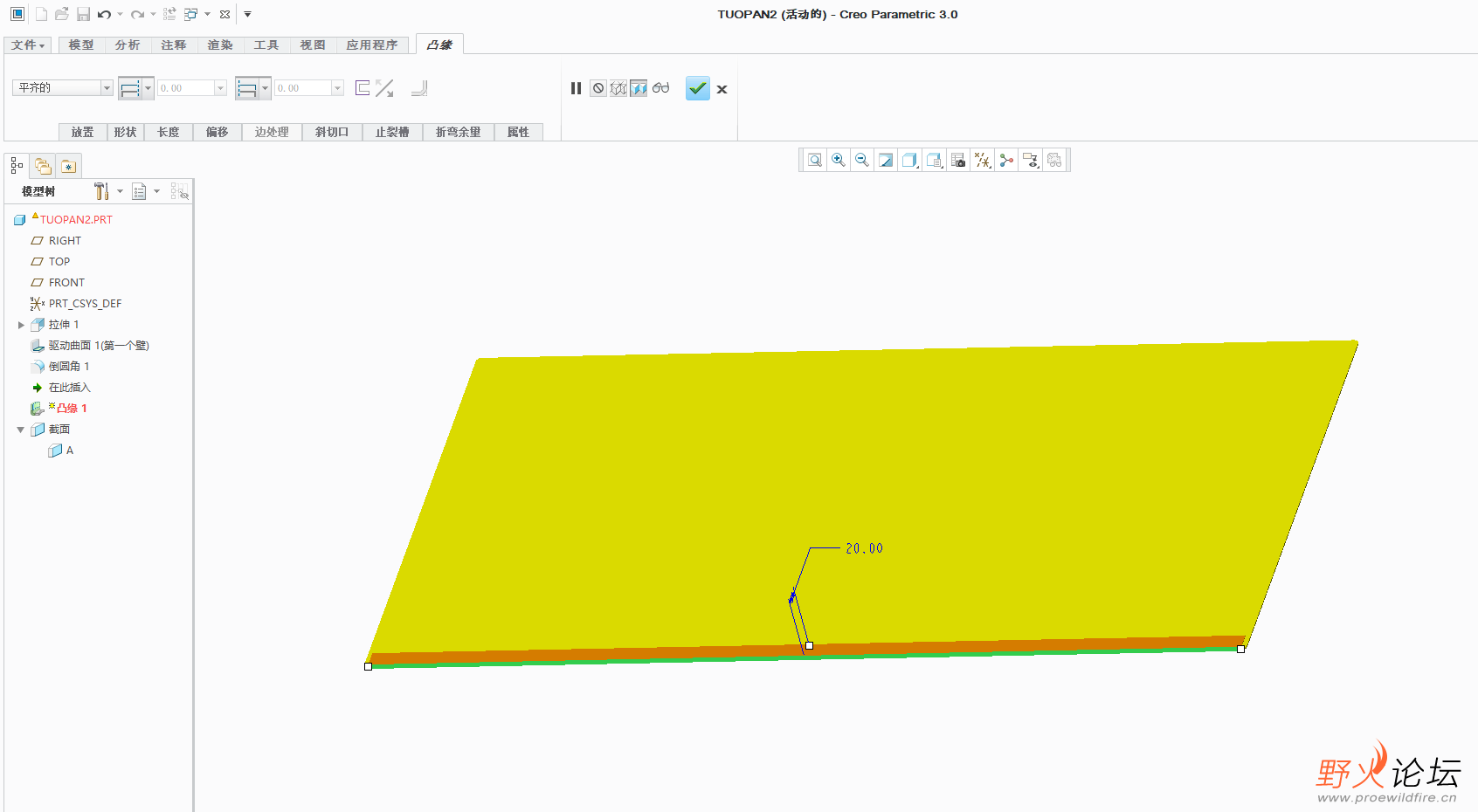

单条边没问题,周圈为啥不行呢

拐角处成型干涉,可以先对边折,再处理拐角,再对边折

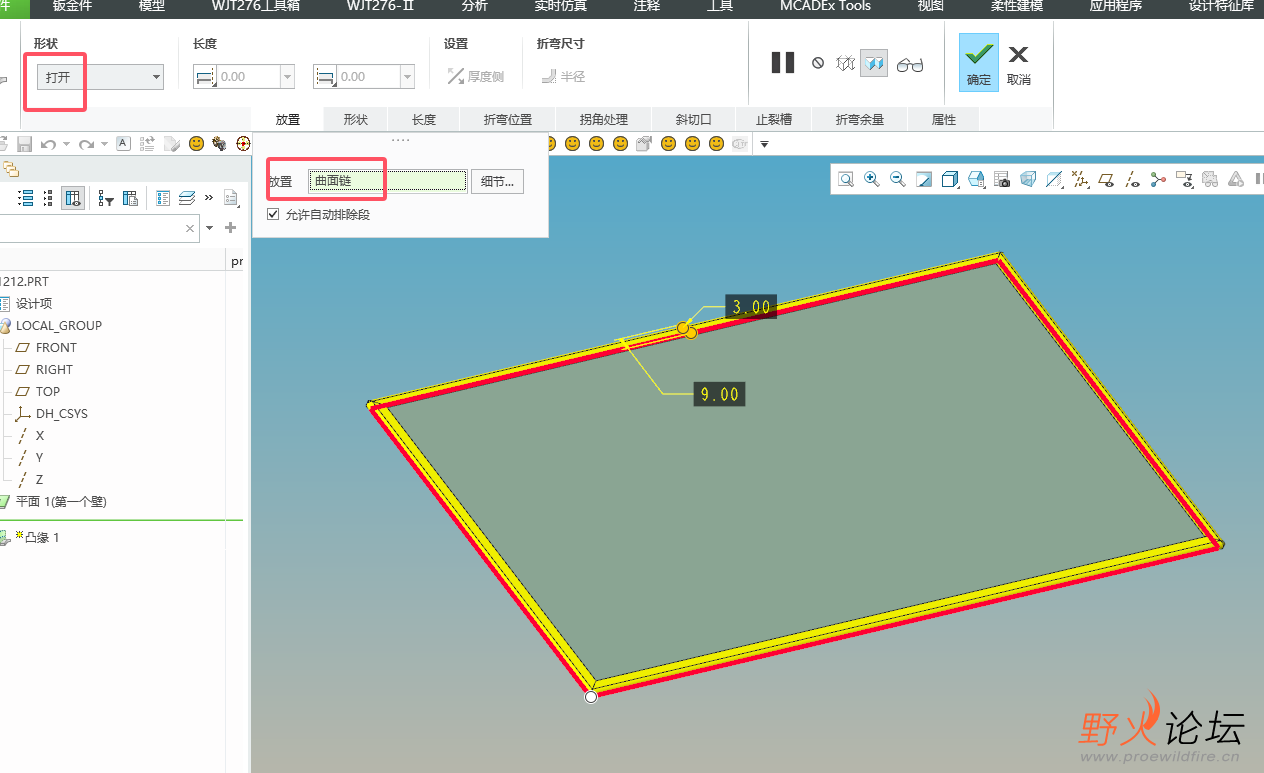

点击法兰,选打开,选一个边按住shift键,选面,周边全选了
