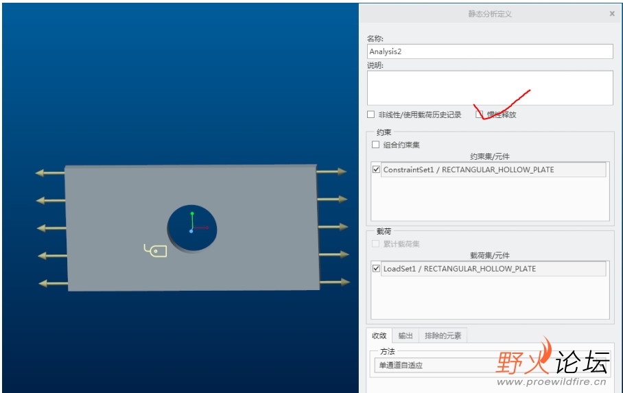

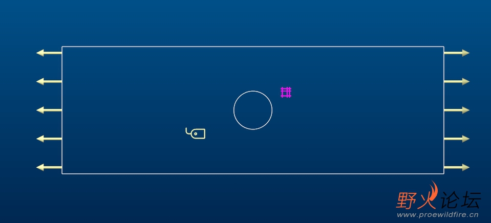

请问,2个方向相等大小相反的力拉伸一个实体,如何设置边界条件或约束呢?

也就是怎么把约束设置在模型的中间呢

首先明确你分析目的是什么,这板孔是关注点中间孔的应力集中。
用simulate 做法
方法一,一端固定一端施加力。
方法二,两端各施加一个力,分析设置选择,惯性释放。
先去了解圣维南原理是什么。

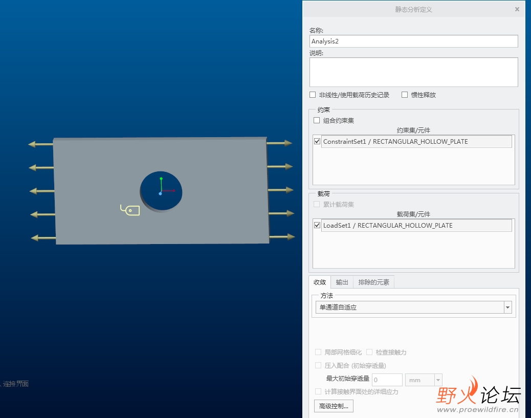

首先谢谢您的帮助,请问在这个界面下如何设置呢?还是其他界面呢?

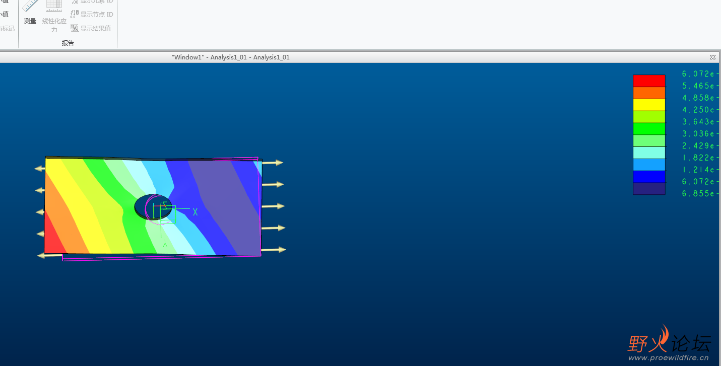

感谢 “lorencxu” 朋友的指点,惯性释放后确实可以了。我又又AI搜索了一下,惯性释放主要用于静态,自由状态下、缺少边界约束的分析。

上面对称拉伸,位移应该也是对称的。但位移仿真好像不是对称的,测和玩玩吧。
