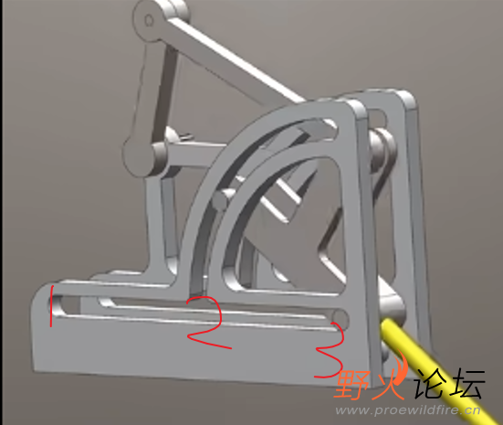

大佬们,求助下,creo使用装配运动模拟如何实现一个零件的两种运动形式的转变,例如一个零件先直线运动,到达一定位置后直线运动转变为旋转运动。

 楼主| 发表于 2025-5-28 21:34 | 显示全部楼层
像这种从1运动到2,然后绕3旋转,这个圆柱装配不行啊

发表于 2025-8-14 17:46 | 显示全部楼层
应该为槽装配吧?

发表于 2025-8-15 12:33 | 显示全部楼层
源文件发出来呗
