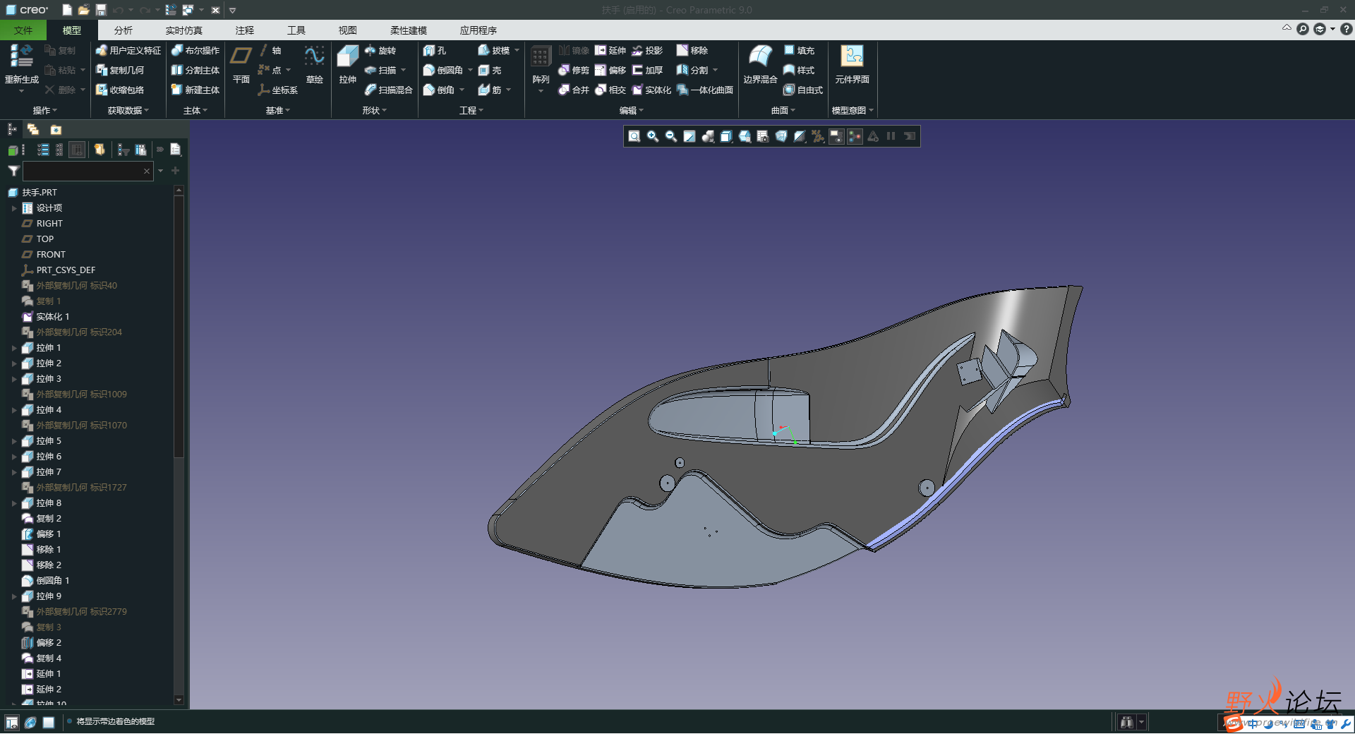

[求助] CREO6.0.0.0如何将午夜主题与自定义SCI文件一同永久保存呢?

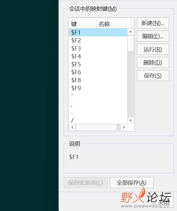

 楼主| 发表于 2025-6-4 09:20 | 显示全部楼层
youle 发表于 2025-6-4 00:49
这么执着,直接用映射键录制完所有设置,一键切换即可
能否具体操作下截图回复我呢,我不知道映射键是干啥的

发表于 2025-6-4 11:04 | 显示全部楼层
你是刚接触吗?就是快捷键啊,B站看看映射键怎么设置吧

发表于 2025-6-6 06:05 | 显示全部楼层
映射键录制
250

发表于 2025-6-30 11:25 | 显示全部楼层
我学会了这个方法!太方便了!谢谢大佬

发表于 2025-6-30 11:27 | 显示全部楼层
转生做结构 发表于 2025-6-4 11:05
好的,我去了解了解,应届生,勿怪!
可以试试这位层主的方法,很方便,每次打开按一下f2就直接好了,这个是我设置的主题
138
165
