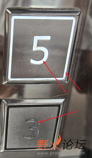

各位大神,如图,电梯案件的均匀发光用的什么材质,这种在很多电子产品也见过,不清楚用的什么材质均光的?

透明PC+光源扩散剂(白色粉末状)
根据一定比例投入PC粒子中拌匀
这个比例可以找扩散剂供应商提供,每家不一样。

or PVC

PC+钛白 粉;根据ID要求,确定添加比例
