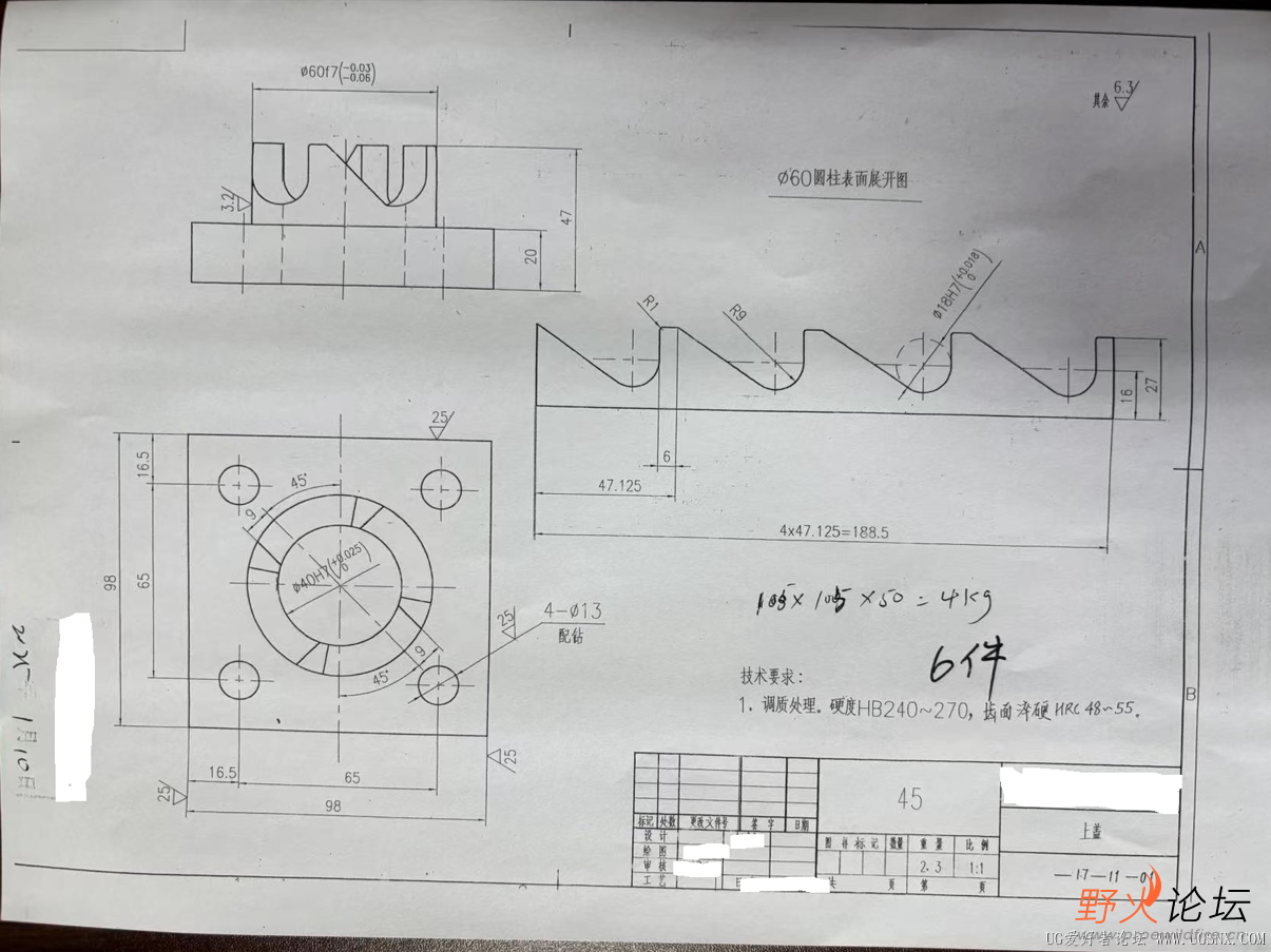

发表于 2025-5-27 14:28 | 显示全部楼层 |阅读模式

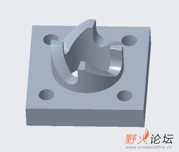

建模思路
572
817

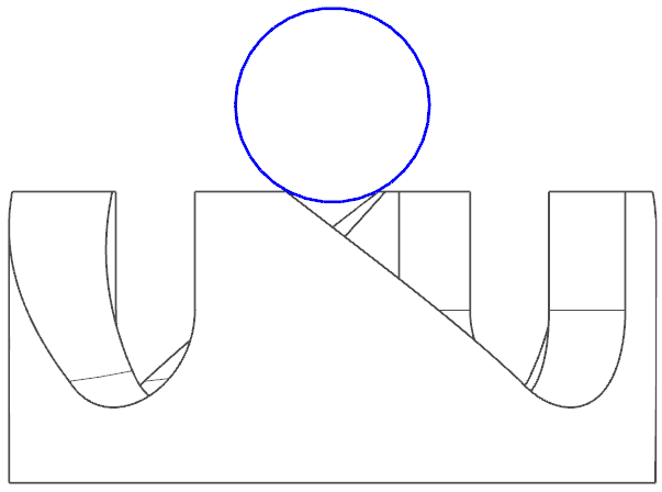

发表于 2025-5-27 16:06 | 显示全部楼层
这个就是拉伸杆子投影曲线,然后用圆形扫描切除就出来了啊

发表于 2025-5-27 16:40 | 显示全部楼层

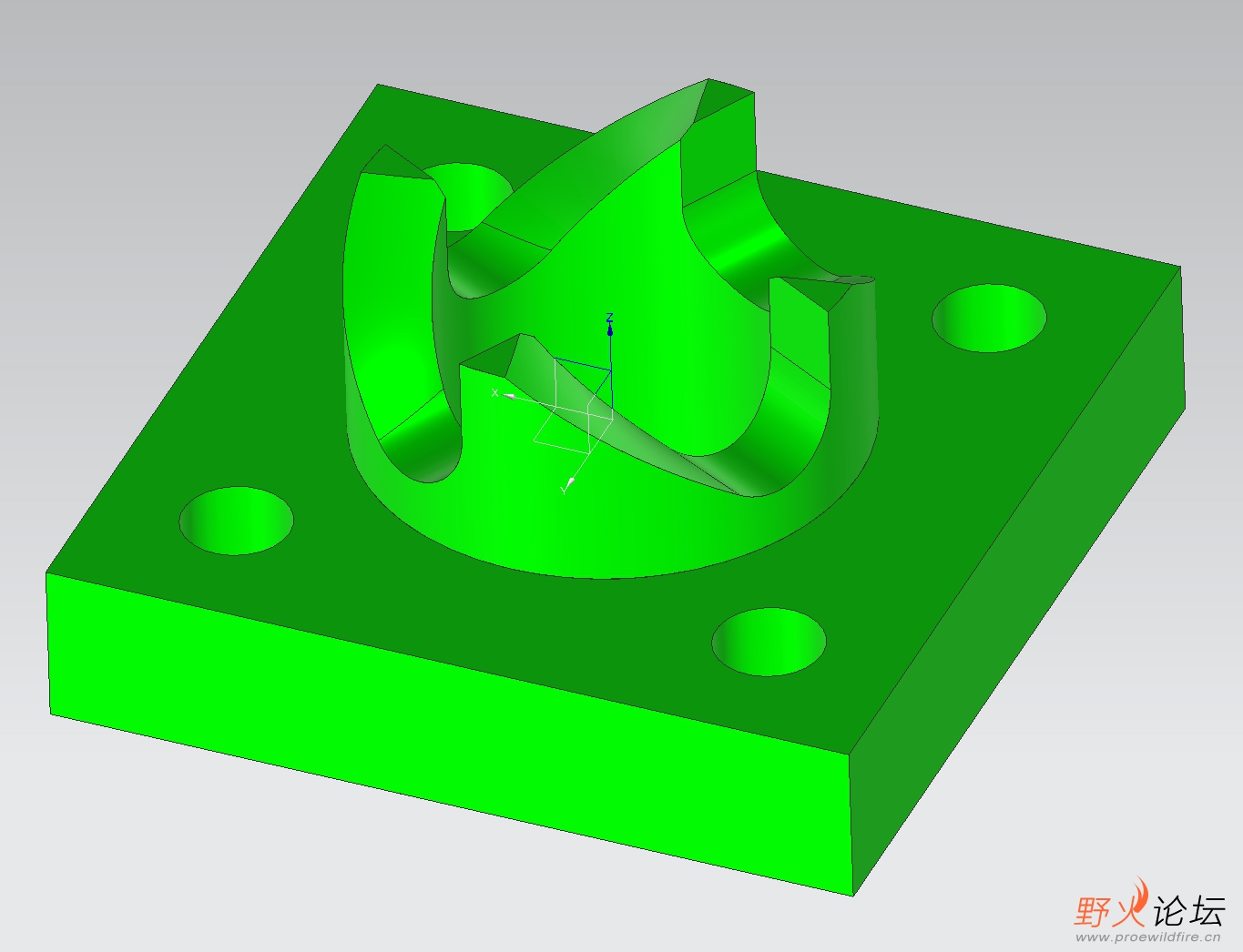

用UG做了一下,有点和图纸不一样。

发表于 2025-5-27 16:44 | 显示全部楼层
给出个教程吧

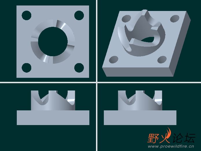

发表于 2025-5-28 04:09 | 显示全部楼层
简单画了下,给你参考参考

 楼主| 发表于 2025-5-28 07:43 | 显示全部楼层
youle 发表于 2025-5-28 04:09
简单画了下,给你参考参考
R9处有问题,变形了

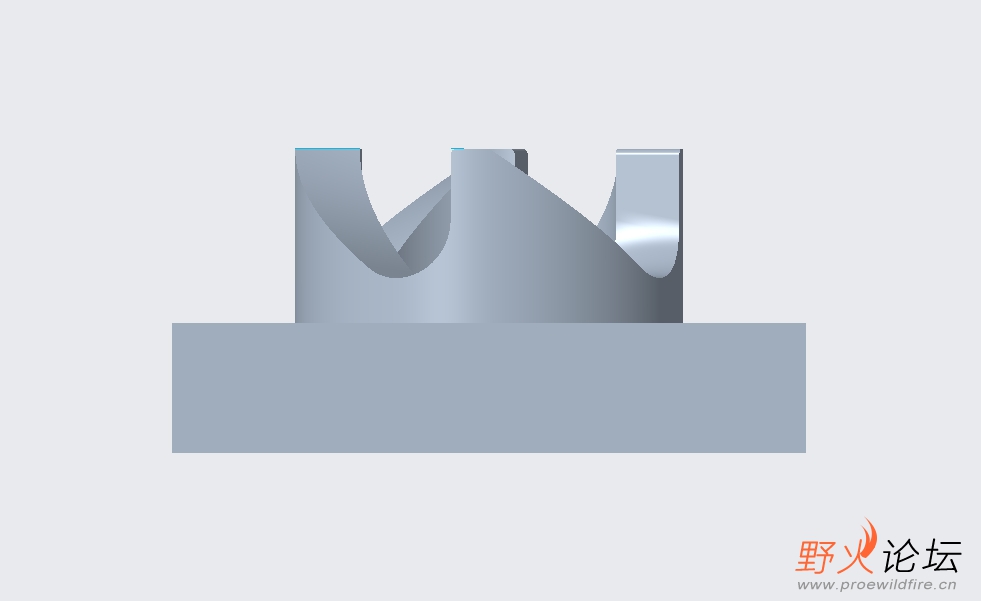

发表于 2025-5-28 11:44 | 显示全部楼层
不懂机械设计,只能画个大概,这玩意儿不是简单连几条线

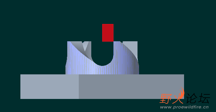

发表于 2025-5-28 11:45 | 显示全部楼层
传两张图片,文档不知道咋传。

发表于 2025-5-28 13:05 | 显示全部楼层
试着传一下prt
