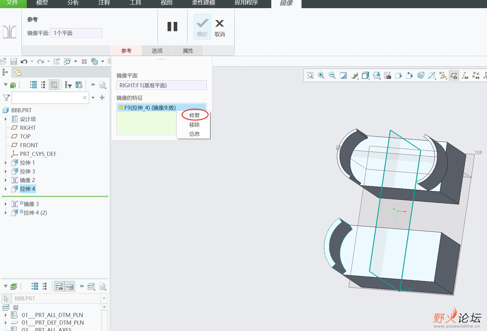

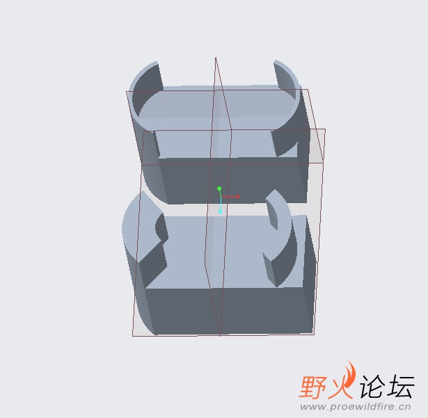

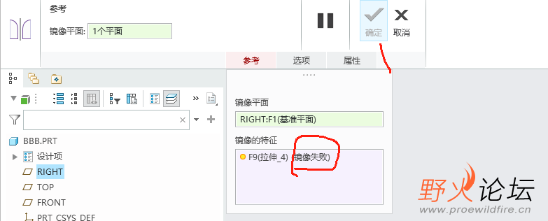

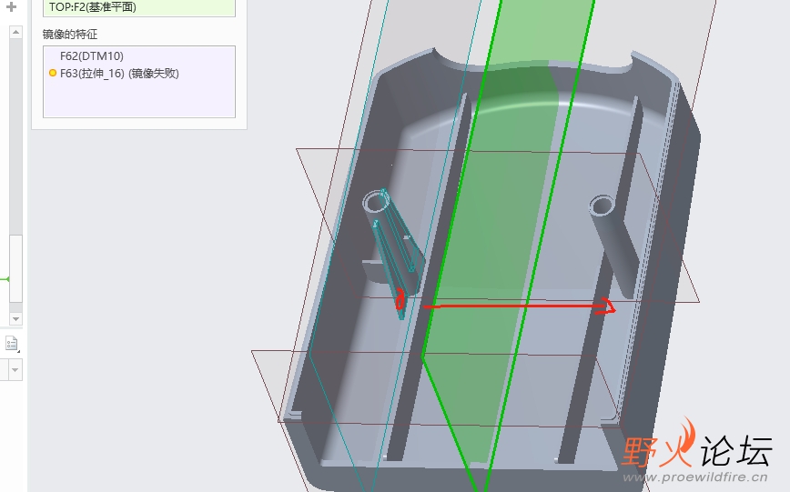

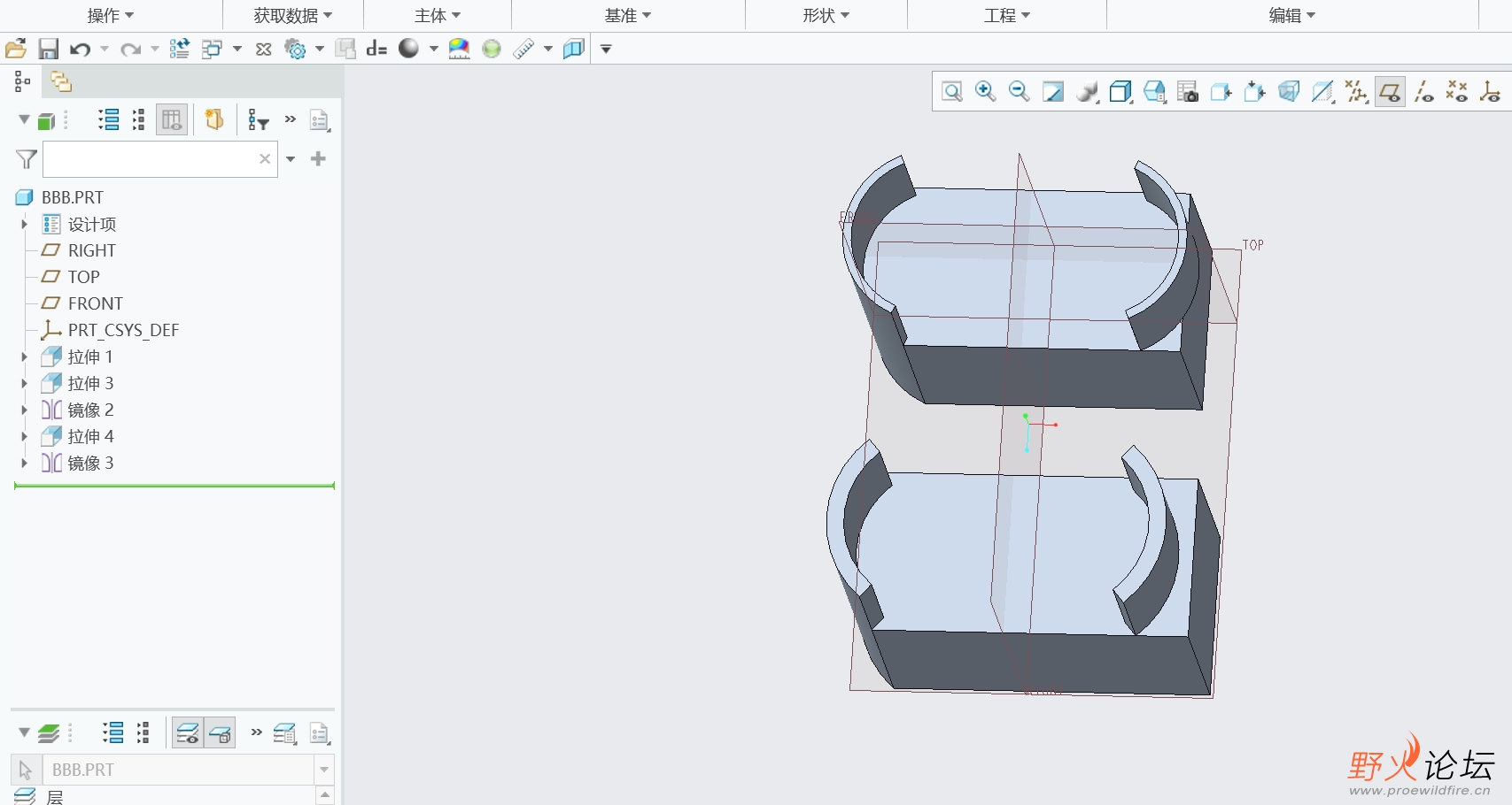

Creo 9.0的镜像功能存在故障,亲测proe5.0、CREO7.0都能镜像的,CREO9.0就是不能镜像,如下图:
源文件附上,供大家验证。这个镜像功能不行,上面的还可以镜像草绘,下图的筋镜像都不行,只能一个个画了,太痛苦了。
bbb.prt.rar (64.63 KB, 下载次数: 10)

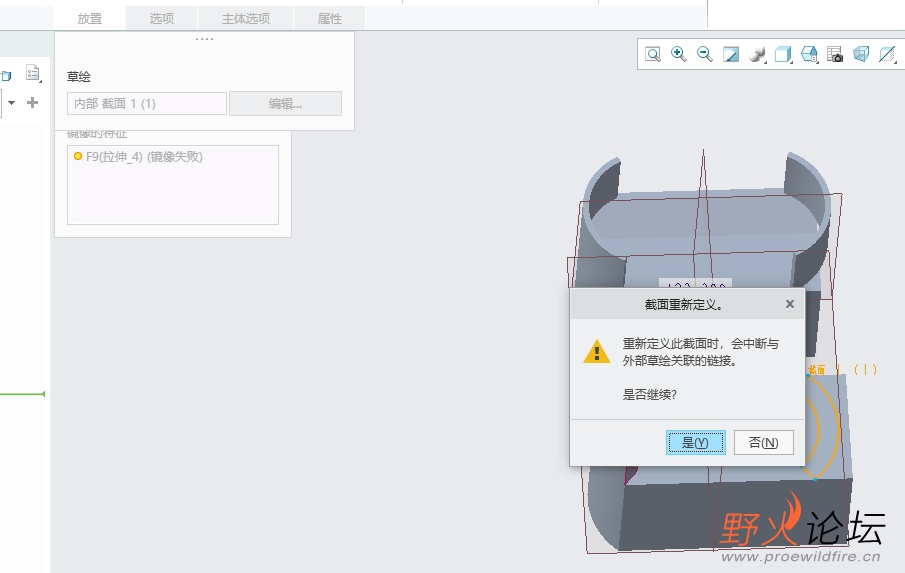

重新定义一下参照就行了啊,这不是镜像经常遇到的问题么,能镜像的

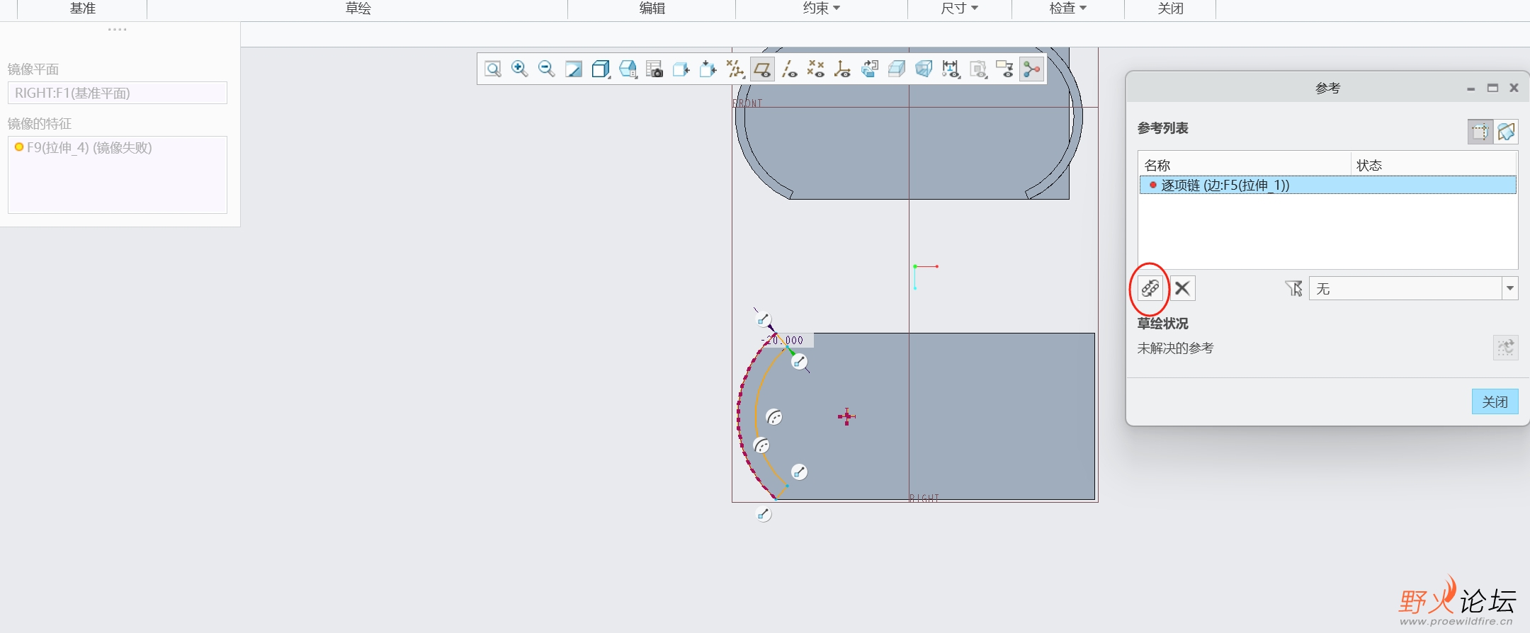

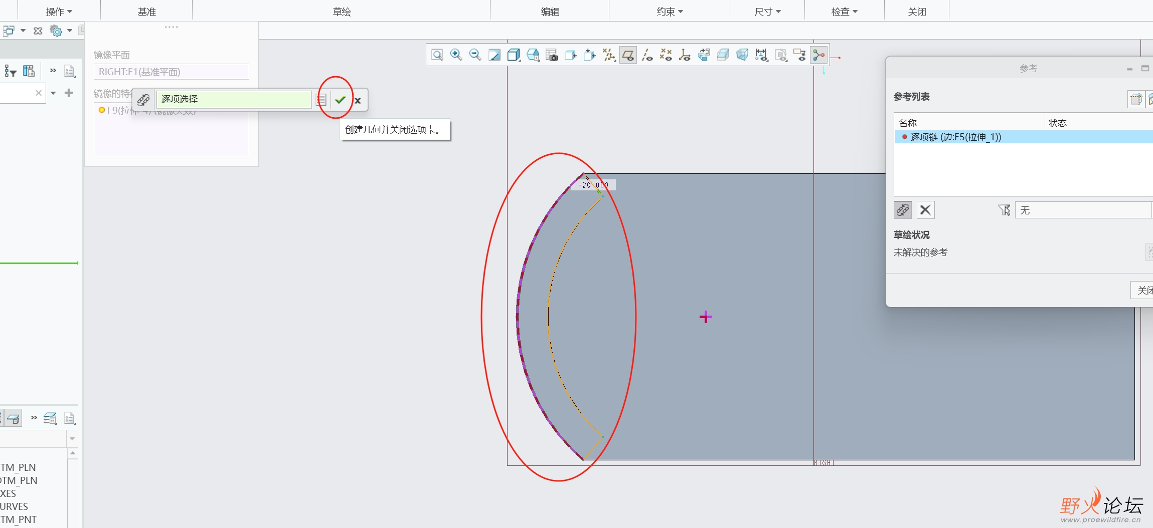

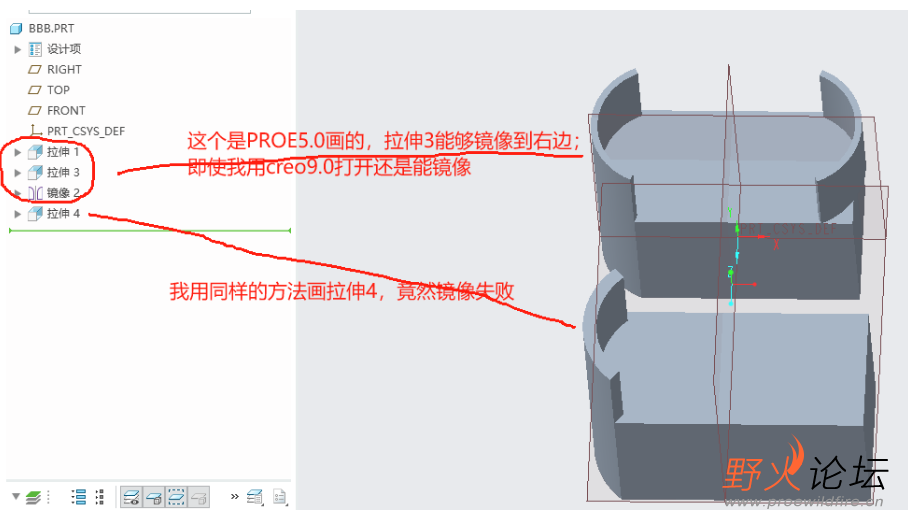

谢谢了,确实这样一下就可以了,奇怪的以前的版本都不需要去这样重新定义一下。都是相同的绘图步骤。甚至以前版本的画好的特征,来CREO9.0里面镜像也可以成功。按照相同方法绘制一个特征,在CREO9.0里面就报错,按照你的方法重新定义一下又可以了

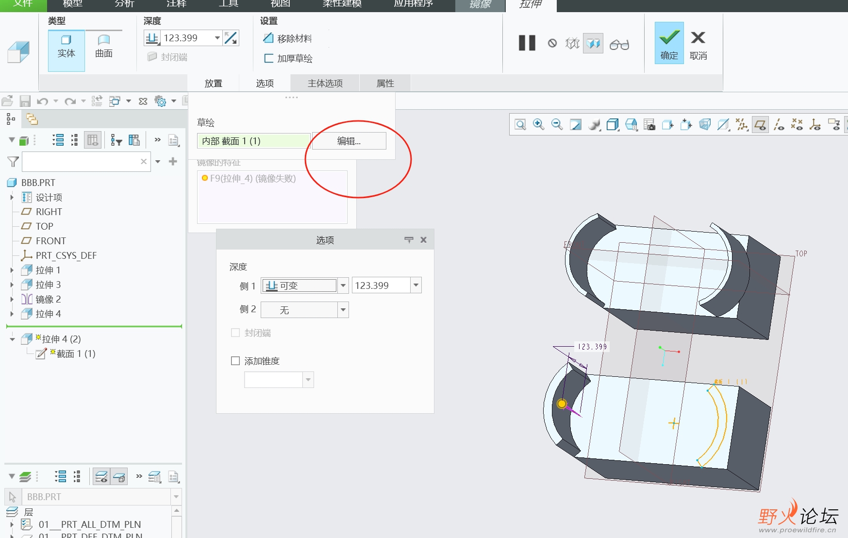

按照你的方法,是可以镜像成功,但是产生新的问题,失去了镜像的意义。
重新定义会出现如下的对话框,然后你修改源特征的形状尺寸(高度尺寸会跟随变化),镜像的特征不会跟着变了。

应该是软件BUG,第二个拉升变成第二主体,计算就没问题了。多实体概念带来的软件BUG
