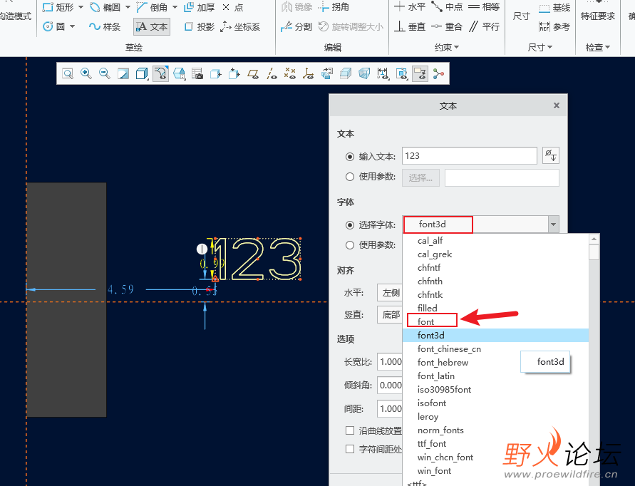

creo 草绘文本时,默认文本front3d,怎么更改成默认front字体

发表于 2025-5-26 16:20 | 显示全部楼层
手动更改

 楼主| 发表于 2025-5-26 17:08 | 显示全部楼层
有没有默认的参数配置更改方法?

发表于 2025-5-26 17:26 | 显示全部楼层
没有没有

发表于 2025-5-26 18:53 | 显示全部楼层
录制映射键可以实现,本质上还是手动改的,映射键只是把这一步给替换掉了

 楼主| 发表于 2025-5-27 09:31 | 显示全部楼层
wangcgfan 发表于 2025-5-26 22:50
新建的图纸中,可以通过DTL控制
DTL对应的是工程图吧,我想问的是怎么改零件中,草绘模式下的文本默认字体
qingfeng-nn 发表于 2025-5-26 18:53
录制映射键可以实现,本质上还是手动改的,映射键只是把这一步给替换掉了 ...
谢谢,是个办法
