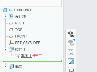

CREO如何设置快捷键一键进入拉伸、旋转草绘命令 按ctle+e得先点开拉伸 感觉麻烦  大神们知道怎么设置吗

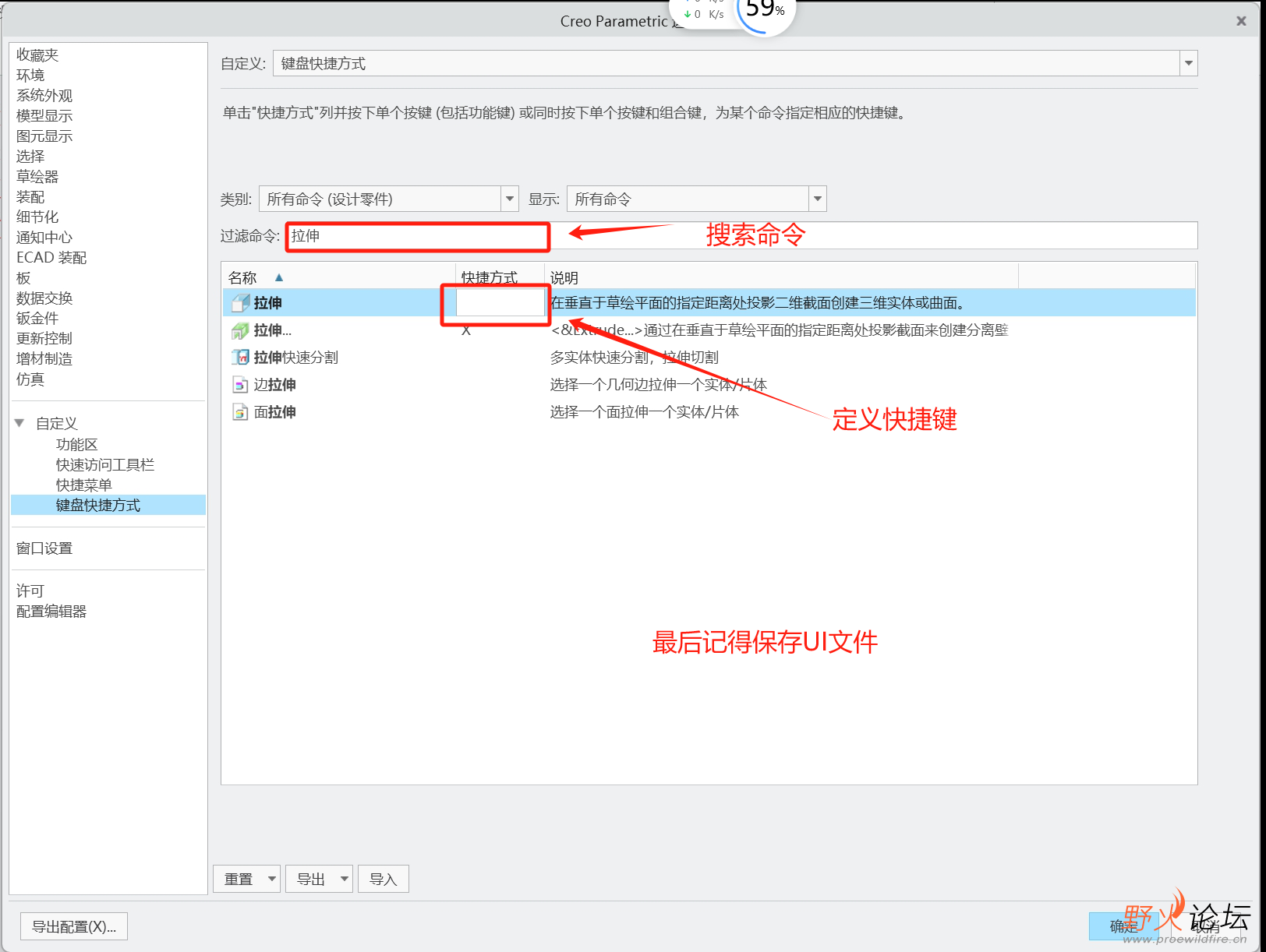

快捷键设置界面,找到对应的命令,命令快捷键,切记导出自定义的设置的UI文件

快捷键设置界面,找到对应的命令,命令快捷键,切记导出自定义的设置的UI文件 ...
这个只能进入拉伸 不能一键进入草绘吧?

如设置拉伸一键进入草绘 还得设置旋转一键进入草绘 得2个快捷键
