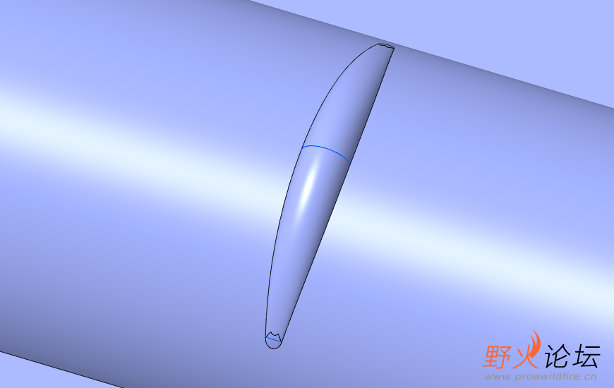

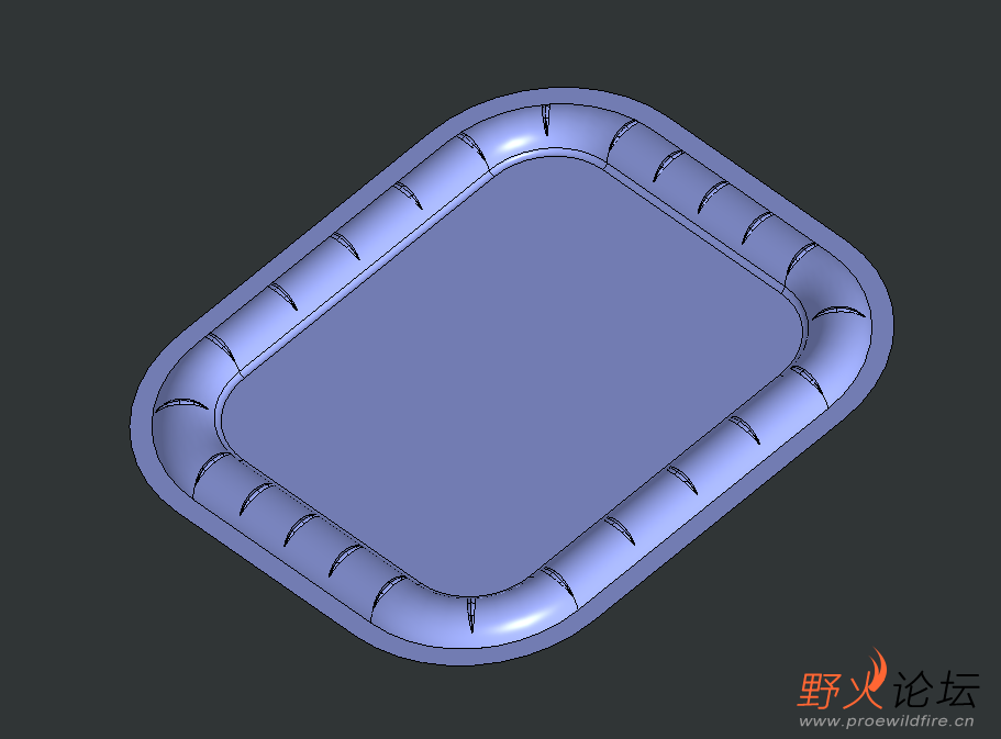

想把这个曲面加厚到0.6,但是尝试了好多次都没有成功,
求助各位大佬,这种情况该如何解决?

不行呀,问题就出在小突起上,即使先把其他特征加厚也无法加厚小突起

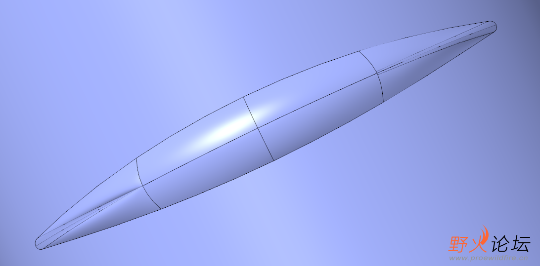

自动拟合偏移或者整个面组向下平移和之前的面再合并

我这个是边界混合出来的,因为尺寸太小它会有点变形,我一直在调

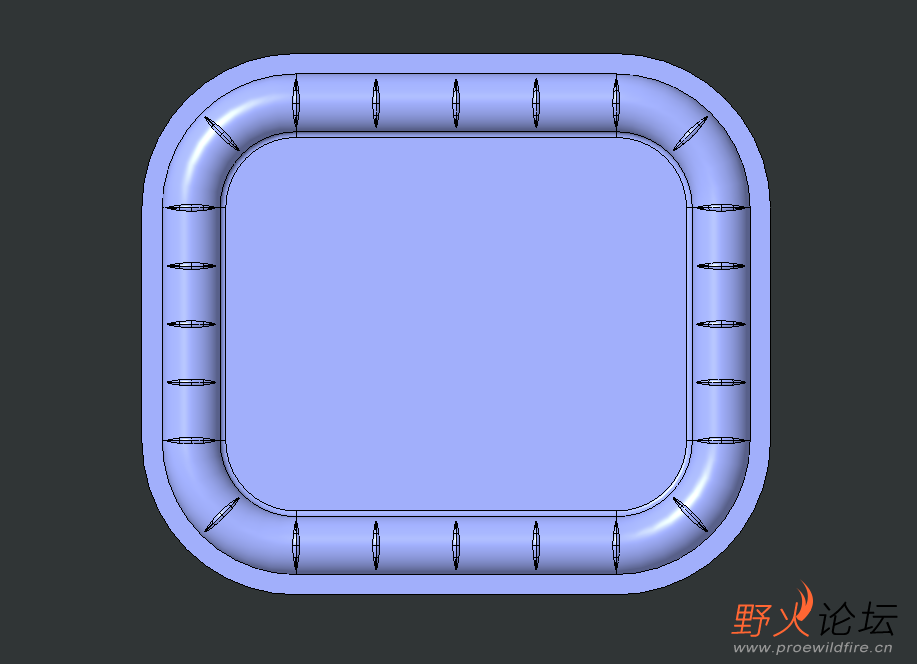

尺寸太小了只能向外加厚,约束没做到位,12.0画了下,你参考下图片

做1/4镜像就行了
