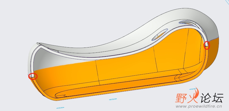

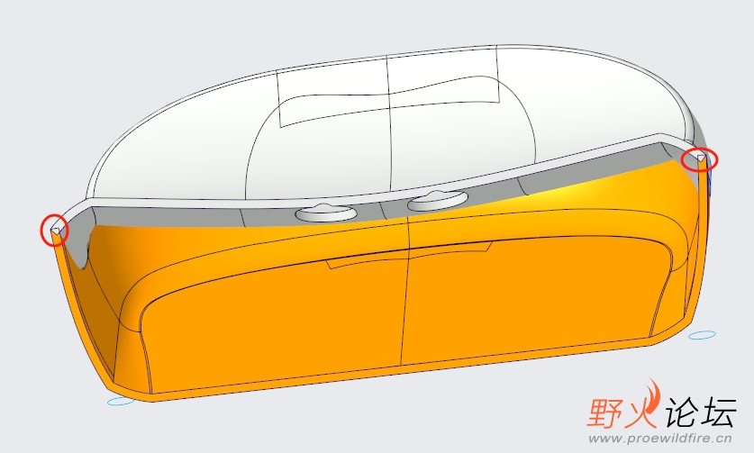

上下壳,通过分型线剪切曲面,分别加厚得到上下壳,上下壳在分型面干涉

 楼主| 发表于 2025-5-23 15:26 | 显示全部楼层
请问各位大神,怎么解决,感谢感谢

发表于 2025-5-23 15:35 | 显示全部楼层
这种就没有加厚的做法的,都是放了斜度做的东西加厚出来肯定也有斜度,这种正常都是按照分模线拉伸分模面之后新建零件复制曲面合并修剪掉然后再实体化抽壳或者抽不了就偏移曲面合并再实体化修剪材料

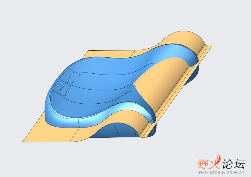

您好,谢谢回复,再请教一下,这种形状的 分型面拉伸切不出来,应该怎么做?https://www.proewildfire.cn/forum.php?mod=attachment&aid=MjkzNTE0fGE5YjAwZjA5fDE3ODM4MjEyMjd8MHw%3D

发表于 2025-5-23 16:06 | 显示全部楼层
夜月之风雪 发表于 2025-5-23 15:53
您好,谢谢回复,再请教一下,这种形状的 分型面拉伸切不出来,应该怎么做?https://www.proewildfire.cn/forum.php?mod=attachment&aid=MjkzNTE0fGE5YjAwZjA5fDE3ODM4MjEyMjd8MHw%3D ...
构建曲面啊,不行就直接画个比外表面矮的曲面就可以了啊,随便搞个造型线拉一下就出来了

 楼主| 发表于 2025-5-23 17:06 | 显示全部楼层
谢谢您,明白了
发表于 2025-5-23 18:42 | 显示全部楼层
1.可以先整体加厚之后再分割!
2.也可以单独加厚之后再使用分型面切割或者偏移到分型面

发表于 2025-5-24 03:47 | 显示全部楼层
这种多曲面拆件只能通过分型线扫描切割,不能垂直拉伸得到分型面

发表于 2025-5-24 10:26 | 显示全部楼层
先做整个实体,用分型面切开再抽壳

发表于 2025-5-24 16:12 | 显示全部楼层
不能先加厚,再型面切开吗
