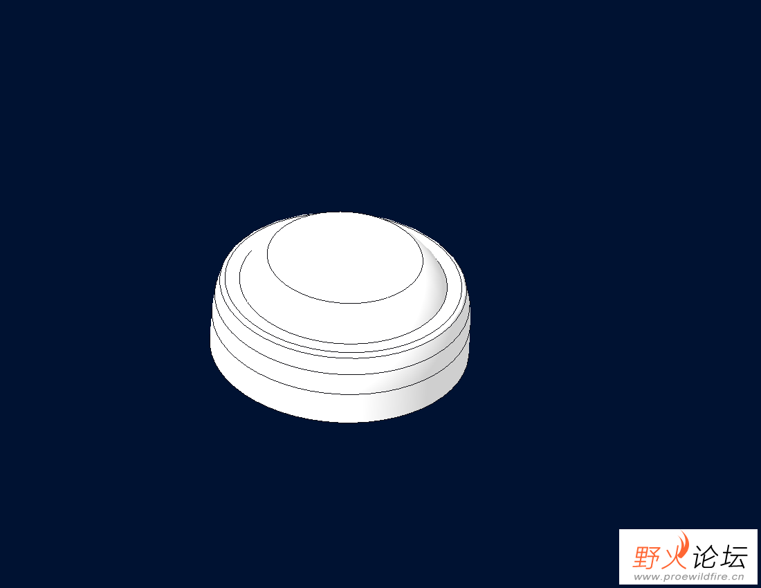

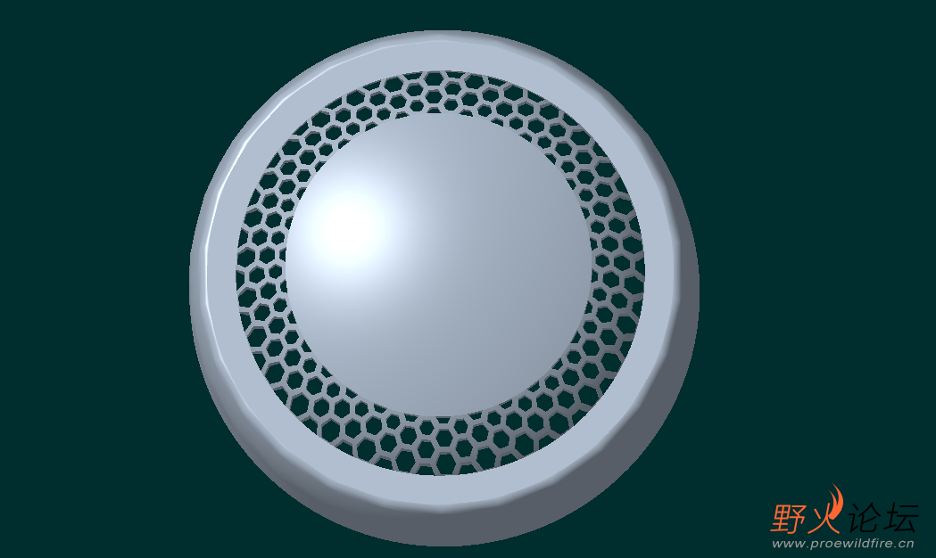

       原始六边形大小可参照http://www.proewildfire.cn/forum ... =%E7%A0%B4%E9%9D%A2这个帖子的附件,我的附件把不带孔的壳子画出来了,但孔不知道怎么画。
prt0002.zip
257.69 KB, 下载次数: 8

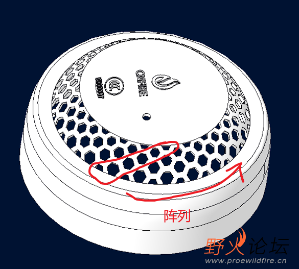

发表于 2025-5-23 15:58 | 显示全部楼层
先做出这样斜着的一排,然后绕着中心轴阵列即可;

 楼主| 发表于 2025-5-23 18:49 | 显示全部楼层
它里面是斜的

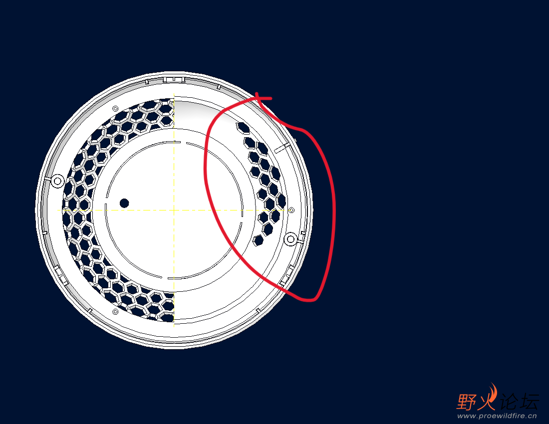

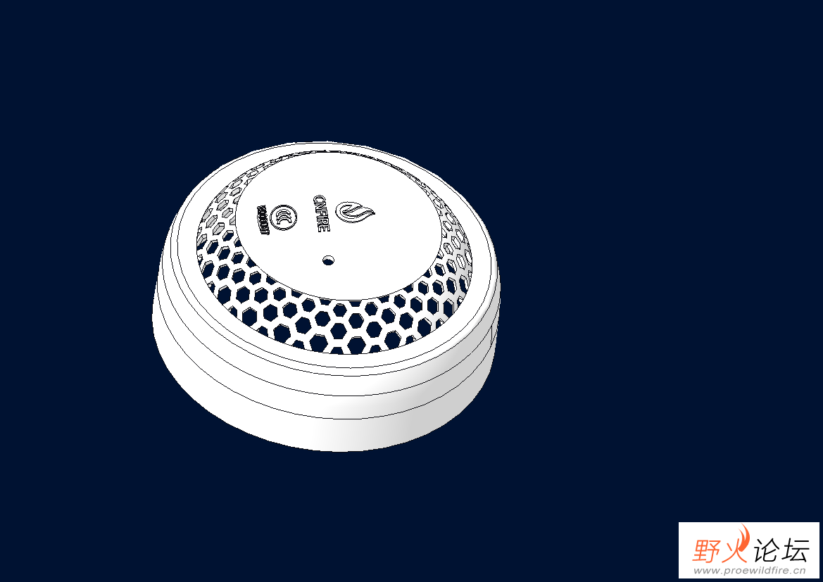

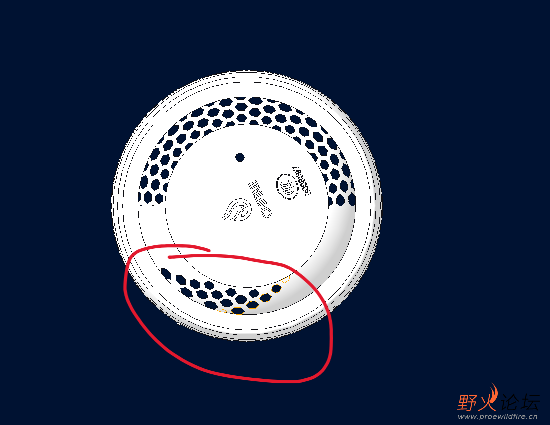

 楼主| 发表于 2025-5-23 20:39 | 显示全部楼层
差不多效果了,红圈内是我自己画出来的
x=f(x)

发表于 2025-5-24 06:32 | 显示全部楼层
你这个有孔的图纸的发出来看看,做了个大概

发表于 2025-5-24 10:24 | 显示全部楼层
线性+环绕阵列
