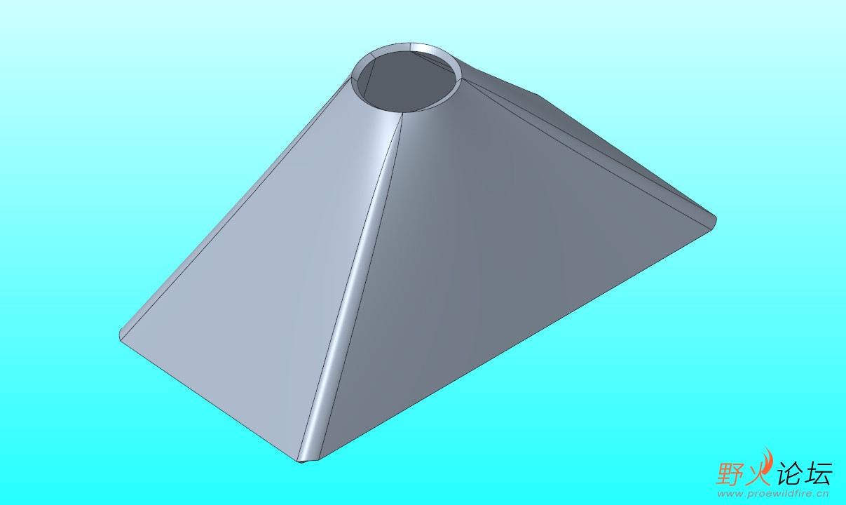

各位大佬像中间的这种扯裂痕怎么合并在一起

发表于 2025-5-23 13:49 | 显示全部楼层
试了下,不会缝合。
变通方法:
测量厚度23mm,删除外皮和上下边界,仅留内部面皮。
向外长厚度23mm,得到实体。

 楼主| 发表于 2025-5-23 14:08 | 显示全部楼层

我的意思是中间那根线消失不是你这种

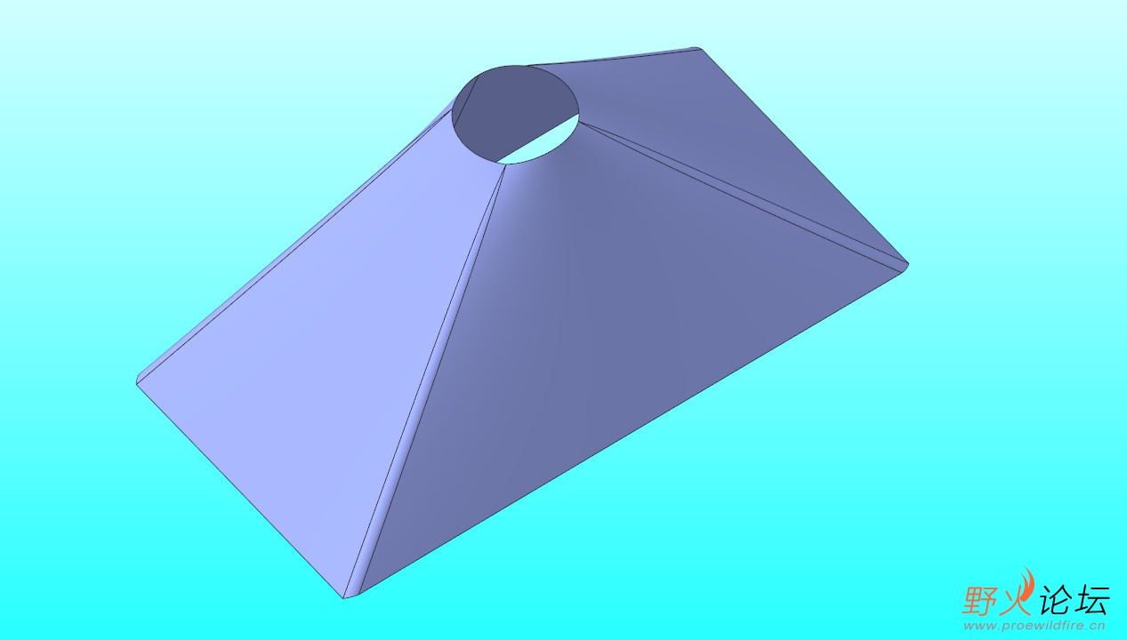

发表于 2025-5-23 15:17 | 显示全部楼层
重新画就没有那一条线,还有按照这图的数据不能直接展开,需要修改一下才有机会,论坛很多例子,楼主可以去查看一下,http://www.proewildfire.cn/searc ... 6%E5%9C%B0%E6%96%B9

 楼主| 发表于 2025-5-23 16:00 | 显示全部楼层

我现在不是要展开是不要那条线

发表于 2025-5-23 17:50 | 显示全部楼层
H6627 发表于 2025-5-23 16:00
我现在不是要展开是不要那条线
不能原图修改,只能重新画,用混合画,画出来就没有中间那条线
