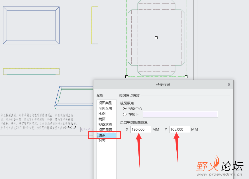

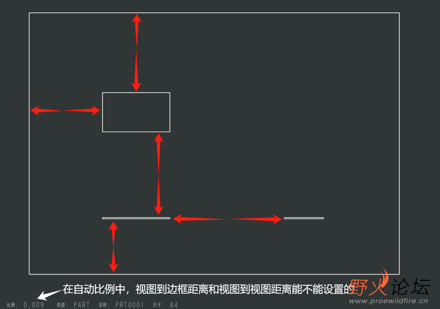

问题如图:
不使用插件能不能用什么配置实现或者快捷键实现,求大佬告知!
870
1171
发表于 2025-5-23 14:57 | 显示全部楼层
我也是用自动比例出图,这里可以把视图精确定位到你想要的位置,录制到映射键里面也可以

 楼主| 发表于 2025-5-23 15:05 | 显示全部楼层
我是想设置好模版一劳永逸不用每次都移动位置,永远保持视图与视图之间的距离,然后图框又根据视图的距离自动缩放比例,感觉不可能实现但是又想问一下。

发表于 2025-5-24 09:27 | 显示全部楼层
AC888 发表于 2025-5-23 15:05
我是想设置好模版一劳永逸不用每次都移动位置,永远保持视图与视图之间的距离,然后图框又根据视图的距离 ...
图框可以自动缩放吗?我记得无比例出图,是指系统根据模型和图框的大小,自动调整视图的比例,如果能根据模型尺寸自动调整图框的大小,那就最好了,请指点一下,谢谢

发表于 2025-5-30 23:22 | 显示全部楼层
使用设置好的DRW模板文件,主视图和轴测图都指定一个区域来出图
