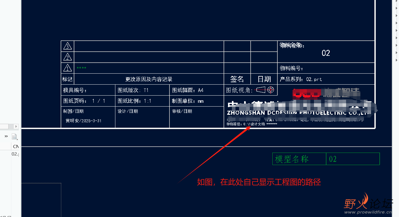

工程图如何自动提取:工程图的存档路径,或模型路径
每 一次作工程时都是手动复制"工作目录"【如复制:F:\桌面勿删\新建文件夹\HY-鳞甲反杯-旋扣款-正式\冲压模FA\】到工程图里,很麻烦,有时忘记了。

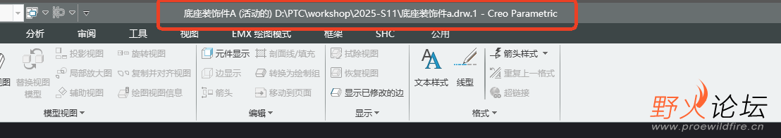

display_full_object_path yes
不是的,是想要这个路径,在工程图里的指定位置显示出来,也就是工程图里如何提取相应的文件路径
