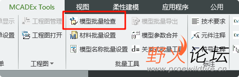

此前没用过mcadex,想批量设置参数及关系式,所以模型的顶层进行了设置,结果每次再生等日志提示都要等少则10秒,多则1分钟
1.错误的关系式后面通过modelcheck进行清除。
2.发现参数名称错误,结果找不到前面批量设置的PPCODE在哪里,全局找不到,按提示的标识也没有局部参数或关系

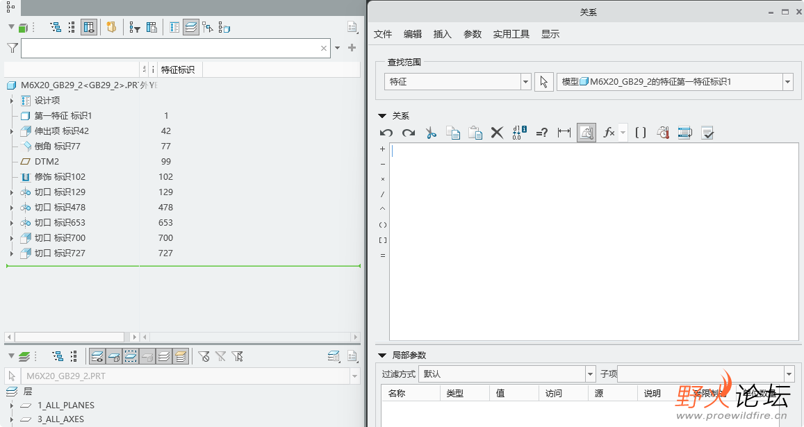

批量设置参数:
错误提示:
对应的标识局部参数及关系:

你这个名称看起来像是族表零件,你在名字上点击右键打开类属,再检查看看

类属的父件也看过没有的,还有更夸张的,比如有的零件提示是在标识80,但是看标识,早超出这个数字了,主要是零件太多了,一次再生警报都要等好长
