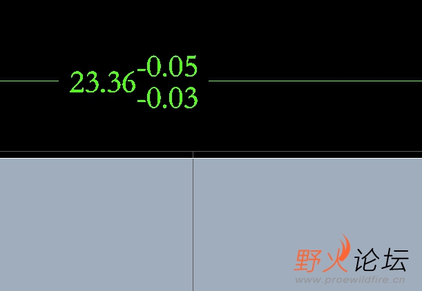

这看到不少同事,标注喜欢用±0.1这样子,这样子不利于配合公差的标注,想来想去,只有如图所示,用两个负公差或两个正公差,灵活多变

发表于 2025-5-21 22:02 | 显示全部楼层

发表于 2025-5-22 07:57 | 显示全部楼层
名义尺寸是零件需要的尺寸,是用户和生产企业希望得到的理想尺寸,这是根本。
在正确的名义尺寸之下,根据不同种类的配合,给定不同的公差。
二者合一,才是机械加工的实际要达到、保证的尺寸。
不能混淆的两个概念。

发表于 2025-5-22 08:51 | 显示全部楼层
你标注不对,-0.05在下面在成啦

发表于 2025-5-22 09:03 | 显示全部楼层
什么产品,精度要这么高吗?

 楼主| 发表于 2025-5-22 19:31 | 显示全部楼层
apsfhvk 发表于 2025-5-22 09:03
什么产品,精度要这么高吗?
模塑产品有不少地方的尺寸控制在0.05mm范围内啊,比如上下止口配合偏面,如果壳偏差0.03,那上下两个壳就偏0.06,那不是产生干涉了。0.03算是正常大小的公差,好吧
cdk1998 发表于 2025-5-22 08:51
你标注不对,-0.05在下面在成啦
大哥,你这句话,在下实在是看不懂

 楼主| 发表于 2025-5-22 19:32 | 显示全部楼层
在正确的名义尺寸之下,根据 ...
我说的不是机加工产品啊,是注塑成型的机壳

 楼主| 发表于 2025-5-22 19:34 | 显示全部楼层
qingfeng-nn 发表于 2025-5-21 22:02
转换过来不是一样的事情嘛
说实话,你是不是也喜欢标正负公差,比如正负0.05,正负0.1
