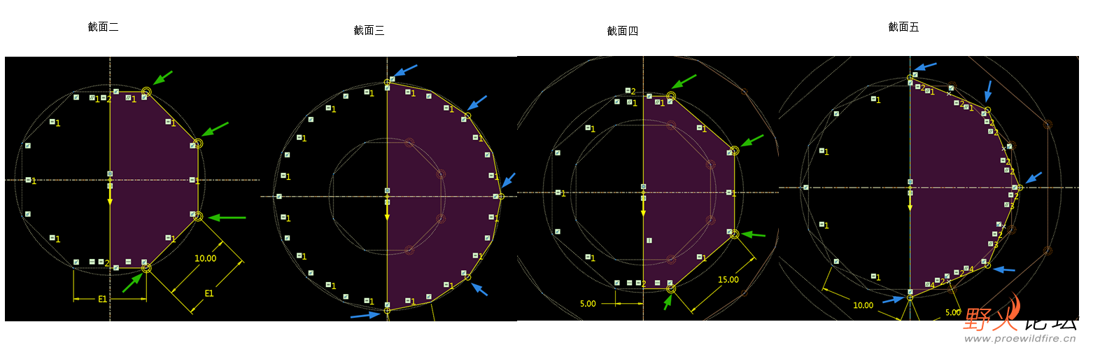

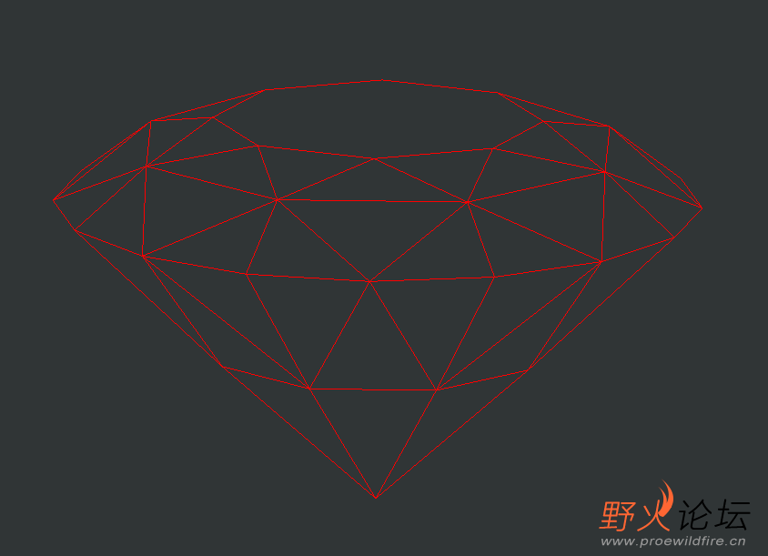

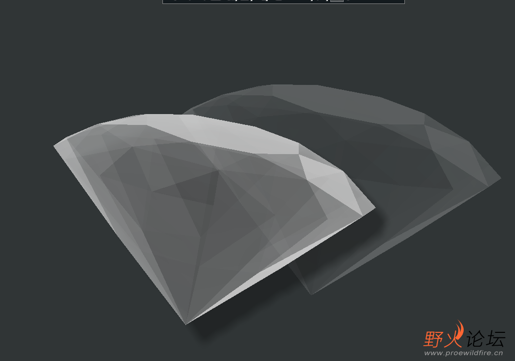

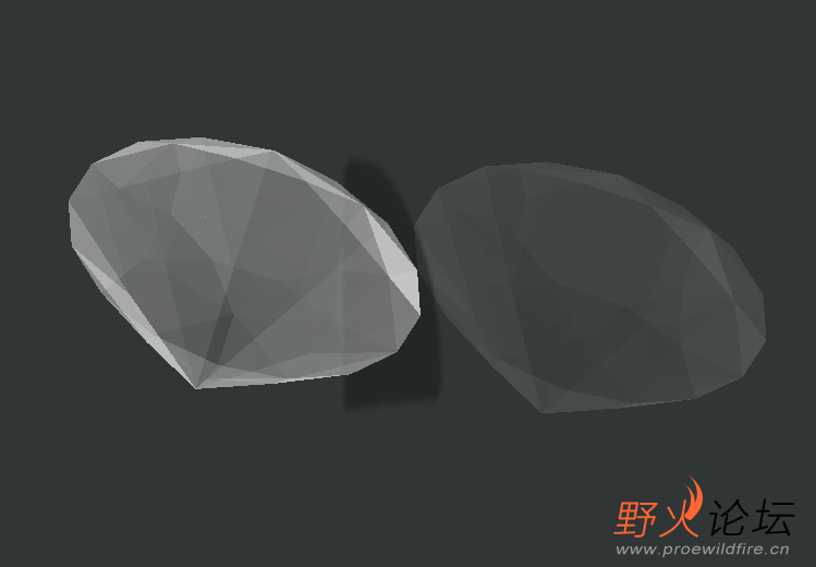

画了一个钻石供大家欣赏;
混合截面数量:5个
Creo版本:6.0
文件格式:prt
p9.prt.zip
91.35 KB, 下载次数: 30

发表于 2025-5-21 15:18 | 显示全部楼层
好久没用这个混合功能,有点生熟,Creo4.0竟然截面2过度3不成功。
67
114
 楼主| 发表于 2025-5-21 15:34 | 显示全部楼层
看下分割点数量是否一致
632
746
发表于 2025-5-21 18:03 | 显示全部楼层
破忒头 发表于 2025-5-21 15:34
看下分割点数量是否一致
搞定了,主要一开始是混合顶点未搞清楚,二和四是要混合两次顶点。真的很久没用这功能,生疏得很。
