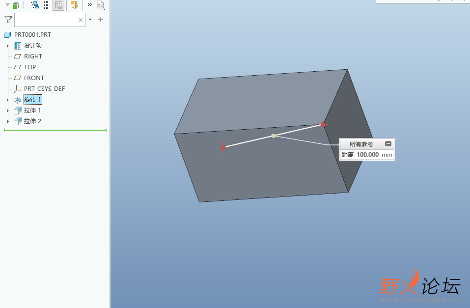

发表于 2025-5-19 09:54 | 显示全部楼层
这个简单,先画出两对角顶点100,拉伸长方体,切出高度,就得到了
prt0001.prt.rar

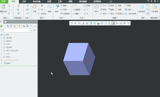

发表于 2025-5-19 10:40 | 显示全部楼层
CC.prt.rar (44.95 KB, 下载次数: 8)
C11仅供参考

发表于 2025-5-19 11:08 | 显示全部楼层
大佬,这两个点是如何做出的呀?
