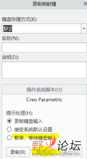

creo定义映射键时,提示外理选项中的“暂停,等待键盘输入” 和 录制过程中的暂停按钮有什么区别?大佬们能举个例子说明下吗?
67
114
发表于 2025-5-17 18:19 | 显示全部楼层
“暂停,等待键盘输入”的作用:在映射键执行过程中,强制暂停并等待用户手动输入内容(如尺寸值、文件名等)。
场景:只有在映射键运行到该步骤时才会暂停。
用途:适用于需要用户实时输入变量的场景
此功能的特点为:
是映射键脚本的一部分,可精确定位到需要用户干预的步骤。
输入内容会作为变量传递到后续命令中。
而录制过程中的暂停按钮,作用为:临时中断录制操作,暂停期间的任何操作不会被记录到映射键中。

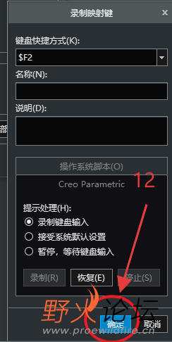

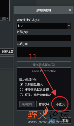

如果录一个将装配另存为stp(且stp中要保存外观,基准)的映射键,录制前,提示处理要选哪一项呢?---暂停,等待键盘输入 吗?  录制中在弹出另存为对话框时,我要不要在 点录制窗口中的暂停?

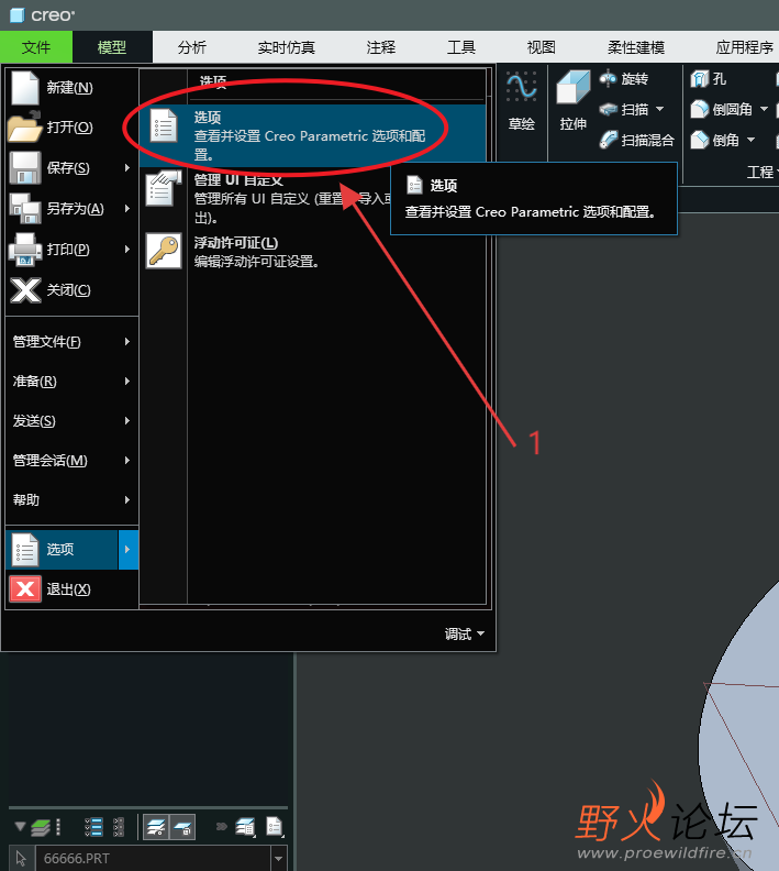

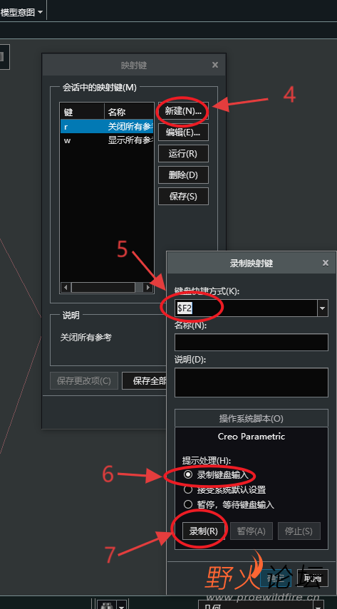

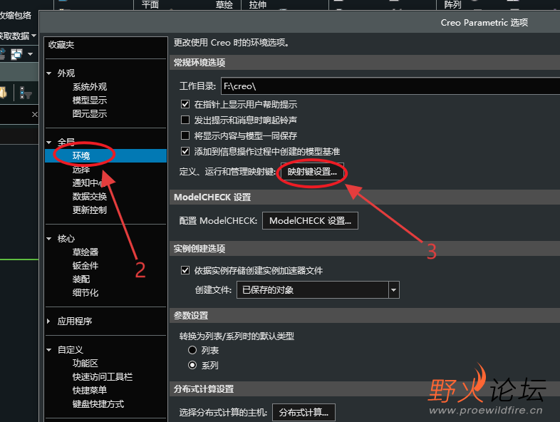

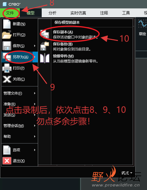

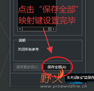

发表于 2025-5-19 09:25 | 显示全部楼层
talkal 发表于 2025-5-18 15:51
如果录一个将装配另存为stp(且stp中要保存外观,基准)的映射键,录制前,提示处理要选哪一项呢?---暂 ...
“暂停,等待键盘输入”这个作用,说白了就是在执行映射命令的过程中暂停一下,等你输入指令后再执行剩余命令;
楼主想设置的“另存为”映射键则直接使用“录制键盘输入”即可,具体步骤见图:
回复 顶 1 踩 0
