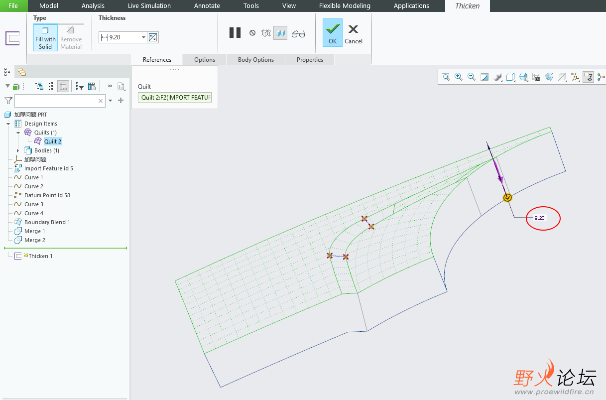

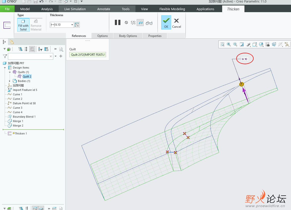

发表于 2025-5-16 16:33 | 显示全部楼层 |阅读模式

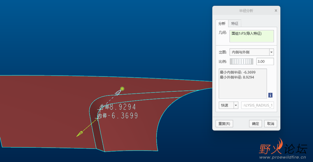

这个面组的最小半径为6和8,但是两个方向加厚都和半径最小半径差很远。有没有大神知道是咋回事呀。还有请问有人知道偏移分析怎么用吗,我再网上没有搜到这个分析的用法
加厚问题.zip

发表于 2025-5-17 01:28 | 显示全部楼层
我咋算的是inside2.1mm和outside5mm

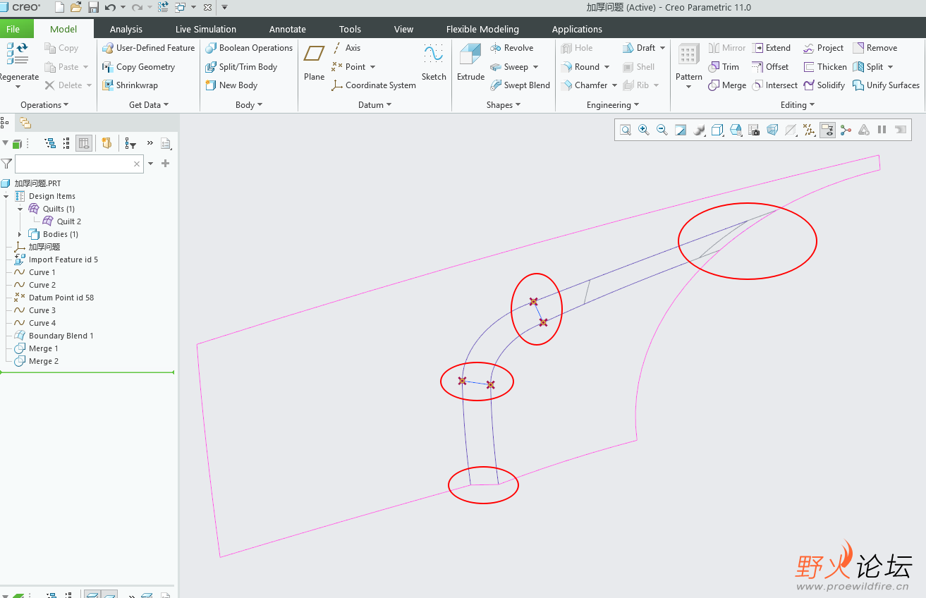

629
发表于 2025-5-17 17:26 | 显示全部楼层
貌似问题出在中间带状曲面上,局部有点“扭曲过度”,重做后,虽然也有局部扭曲但减少了些,加厚范围扩大了很多。

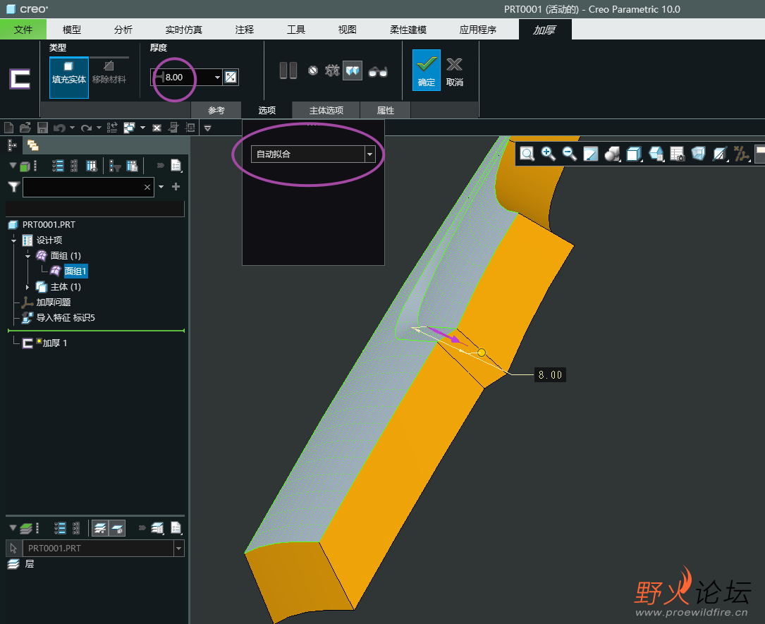

发表于 2025-5-17 18:32 | 显示全部楼层
自动拟合可以解决加厚问题

 楼主| 发表于 2025-5-18 09:23 | 显示全部楼层
liyongtai_1974 发表于 2025-5-17 17:26
貌似问题出在中间带状曲面上,局部有点“扭曲过度”,重做后,虽然也有局部扭曲但减少了些,加厚范围扩大了 ...
是的  是我建模的时候稍加线了。修改以后是可以了。谢谢大佬。另外,请问你知道偏移分析怎么用吗

 楼主| 发表于 2025-5-18 09:25 | 显示全部楼层
破忒头 发表于 2025-5-17 18:32
自动拟合可以解决加厚问题
您的这种办法也挺好 ,但是加厚以后那个旁边的位置和我想要的效果不太相符,可能需要再拉伸或者移除操作一些。谢谢了

 楼主| 发表于 2025-5-18 09:27 | 显示全部楼层
我是直接用检查几何里边那个半径对整个曲面分析的,得到的结果时这样的。不知道你用的是哪种方法

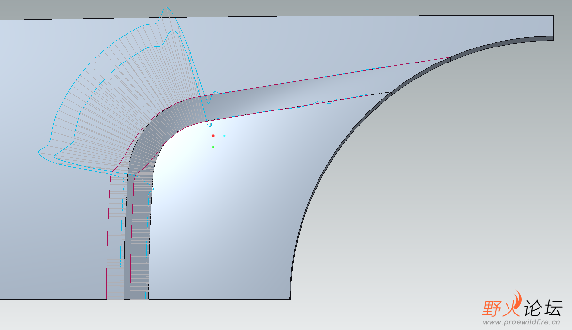

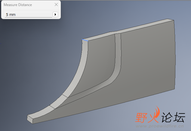

发表于 2025-5-18 12:08 | 显示全部楼层
鱼与鱼与驴 发表于 2025-5-18 09:27
我是直接用检查几何里边那个半径对整个曲面分析的,得到的结果时这样的。不知道你用的是哪种方法 ...
是我粗心了,你是对的
我是在inventor里算的,算出来是5.3mm,但inventor加厚也达不到5.3,只能到5。不是用CREO测的。

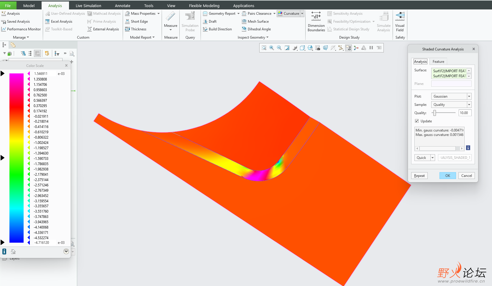

线的质量就是面的质量,曲线质量太差,通过偏移分析——一开始左上侧两个曲线偏置就开始变形(随着偏移尺寸加大变形越厉害),仅就偏移分析而言右上部分线几乎合格。但是再通过曲率分析——曲率梳显示曲线有杂乱的反向,有的正有的反。结果就是利用这两个线建立曲面的话,变形同时有反向,加厚偏移到某一尺寸,曲面会有某一部分收敛到某一个点(也就是#3层主说的曲面扭转),程序会报错加厚不了。建议楼主重新优化这两个曲线,虽然分别内外能加厚2mm左右和5mm左右实现实体化,但其实中间的曲面就算你只加厚0.01mm就已经在变形,只不过肉眼看不出来而已。
