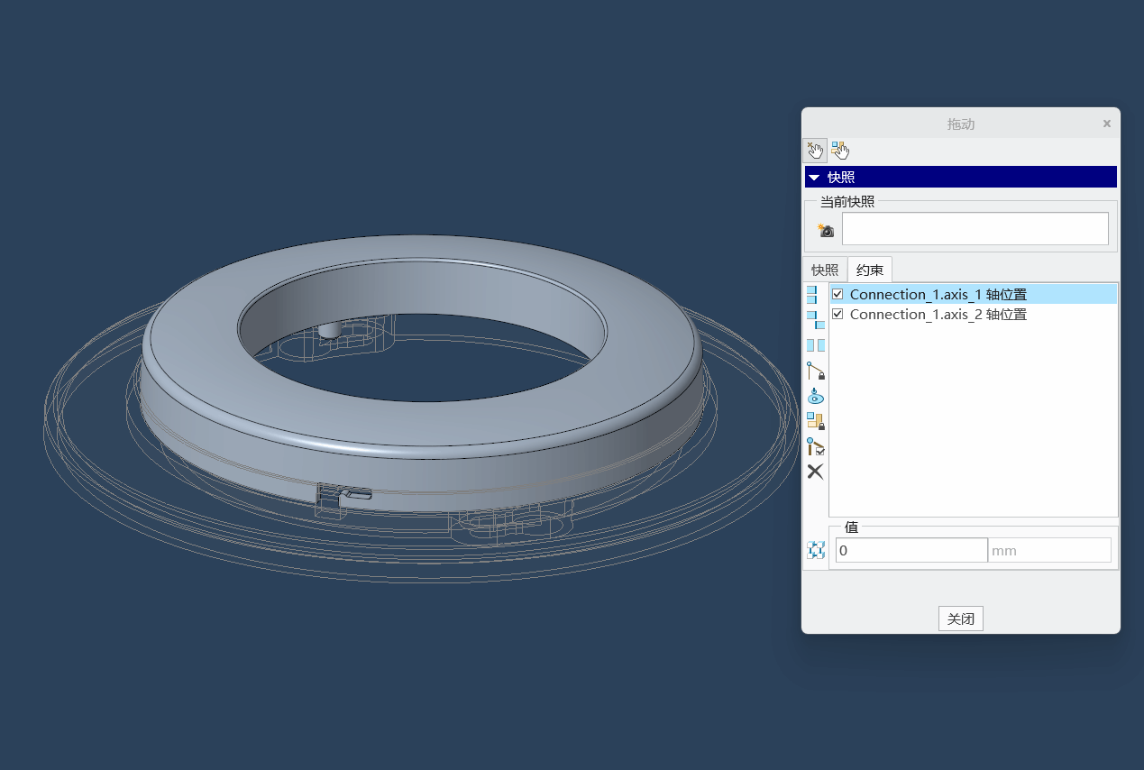

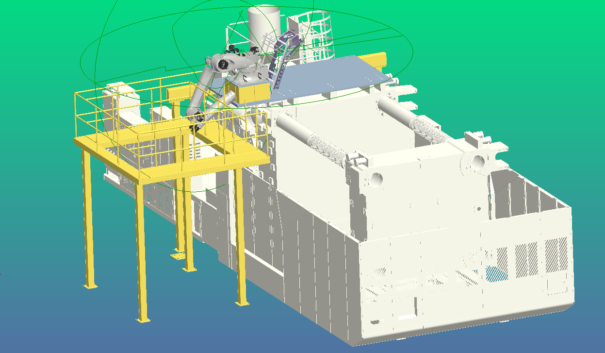

6轴机器人拖动乱串,怎么拖动单轴,或者怎么设置拖动到自己想要机器人姿态

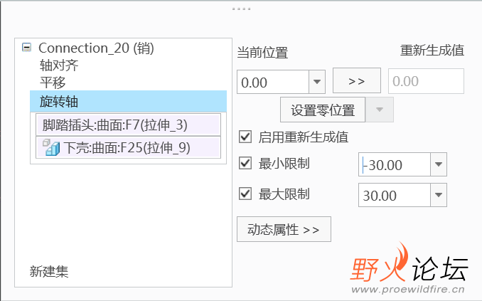

试一下,销或者轴连接时加一个角度限制。论坛有电机驱动的教程http://www.proewildfire.cn/forum ... =%E8%BF%90%E5%8A%A8

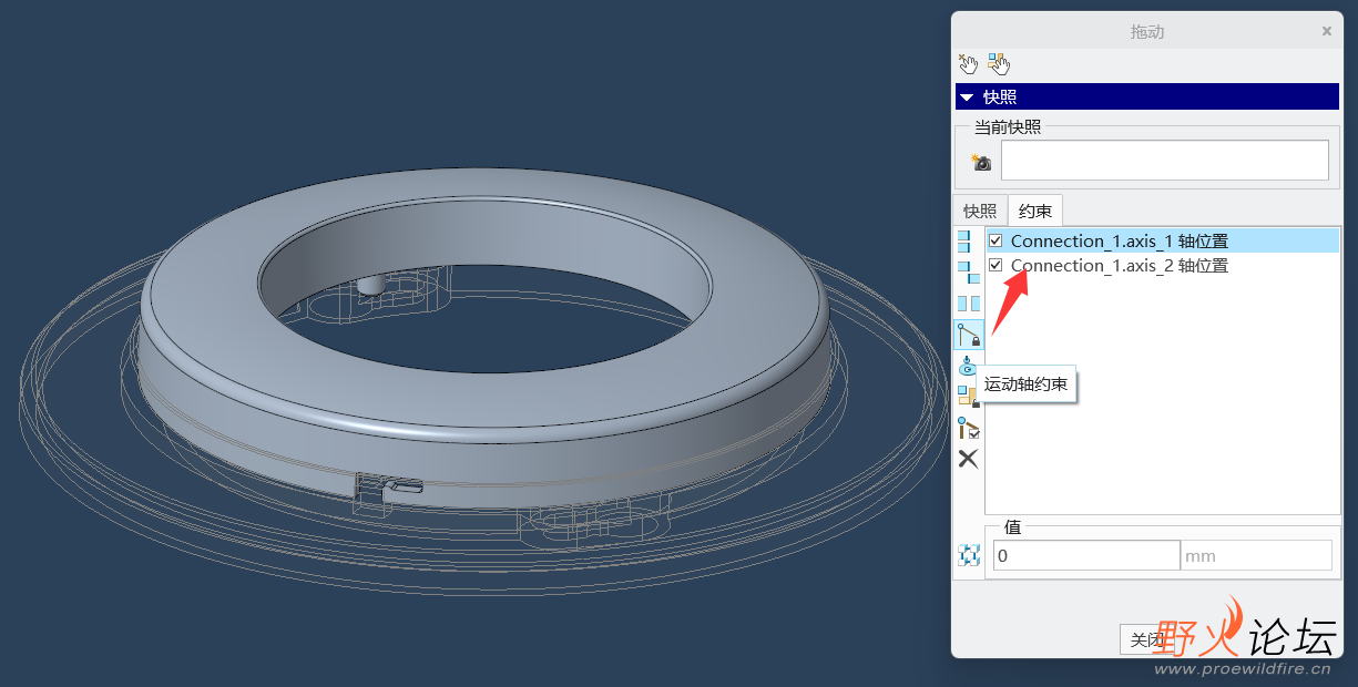

每个运动轴定义一下实际的运动限制条件

  这种拖动确实麻烦,也曾遇到同样的问题,甚至想过软件里是否有临时只激活其中某一轴来实现有选择的拖动,但好像没有找到这种功能。

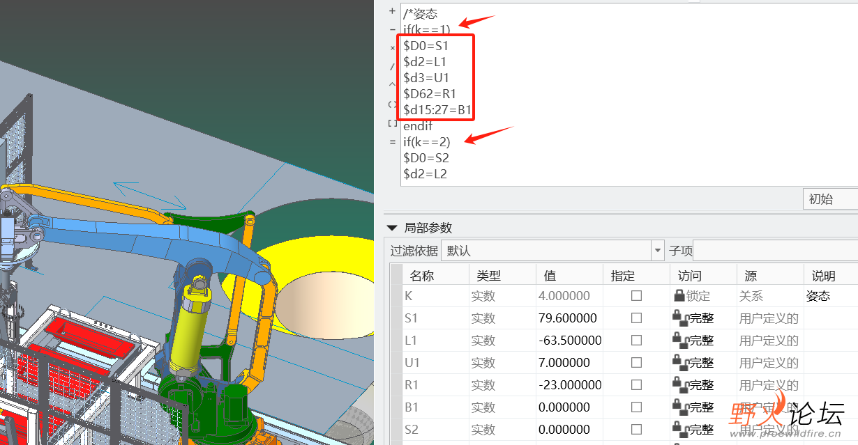

  无奈的情况下,采用的是如2楼朋友的办法,把各轴的重新生成启用,这样每个轴的重生成角度就对应有了一个参数,在关系里写上条件语句,需要验证的各点,对应6个不同的重生成值,通过调整这6个参数的值,就能调整不同点位的姿态,不知此方法是否专业,期待高手指点更好的办法。

计算在每个点位,每个轴转动的角度这个也是一个很庞大的计算量,之前我也是拖动,永远道不了这个位置,我都摆烂了,反正我们现在用六轴机器人,每个点定位精度不用要求太准,基本上估计可以覆盖范围就行。
