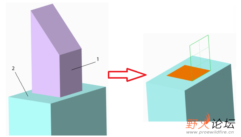

请教下,移除1面,为什么会把整个上部凸出部份给移除掉?说是相邻曲面2延伸形成了封闭体积块,怎么理解啊?

移除达不到你的需求,直接拉伸不就解决了

移除某面,是需要和周围相邻形成封闭体积块的。比如去圆角,需要和周围形成封闭锐角的,如果不能达成条件,命令就失败。

 楼主| 发表于 2025-5-16 14:52 | 显示全部楼层
apsfhvk 发表于 2025-5-16 09:00
这位楼主是不是没毕业?这个是Creo命令操作熟悉度,建议多点看书,别人一时半刻说不出所有观点 ...
刚学没多久,教材上一笔带过,没说清楚。很多会用的人也要么也是稀里湖涂的用,要么也是心里明白嘴上解释不清楚

这个删除命令一般都是逼不得已才用,就是不想改之前的步骤,或者打开STP之类不可以编辑步骤的文件,而你又想修改某些特征,必须删除一下特征才用,好用的时候一下子解决了问题,不好用失败的时候,软件会卡住,甚至闪退,建议先把基本功能学好先,这些是进阶功能,真的很难说清楚全部
