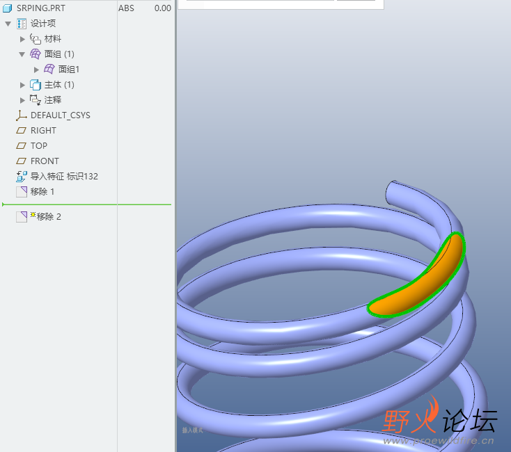

[求助] 下面这个螺旋弹簧曲面中的二破面如何修补?

还有一个办法随意拉伸两个曲面,把孔合并补起来,然后移除命令,再实体化。

选中边界直接移除,完毕
