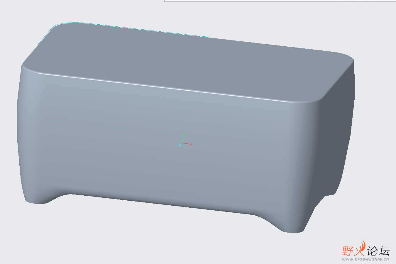

某教学班发的视频图片,这种造型怎么做?我自己搞了一下,效果差挺远的。。

随便画了一下,画完感觉比例和你那个不太像,比例你自己调一下,线条你可以自己再调一调,我用造型自由线画的随便拉了拉,你可以拉伸面去画更好控制,就是和我第一个面一样画,这个只是看看太麻烦了,我就不弄了,你参考一下就行

发表于 2025-5-13 11:36 | 显示全部楼层
sfg.prt.rar
156.18 KB, 下载次数: 10
售价: 2 金钱  [记录]

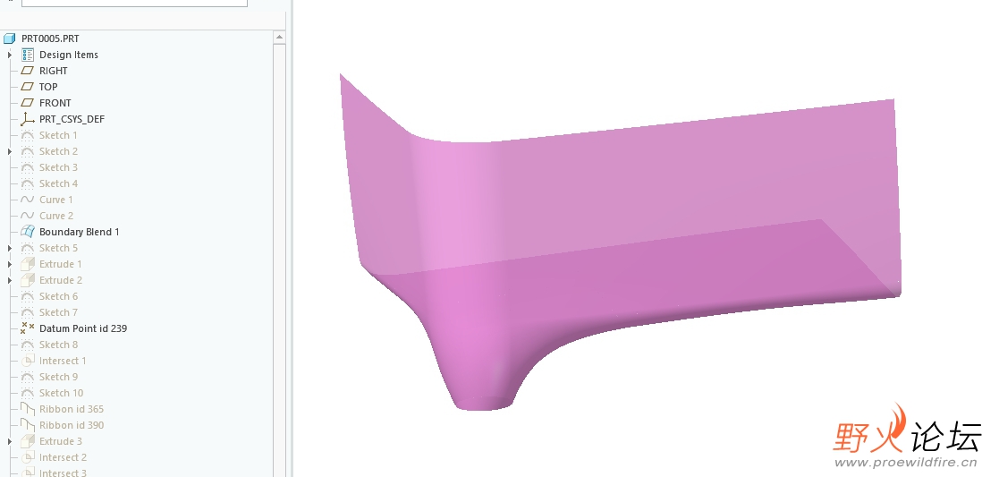

发表于 2025-5-13 14:14 | 显示全部楼层
曲线细节自个调
prt0005.prt.rar
156.25 KB, 下载次数: 12
售价: 2 金钱  [记录]
C11
