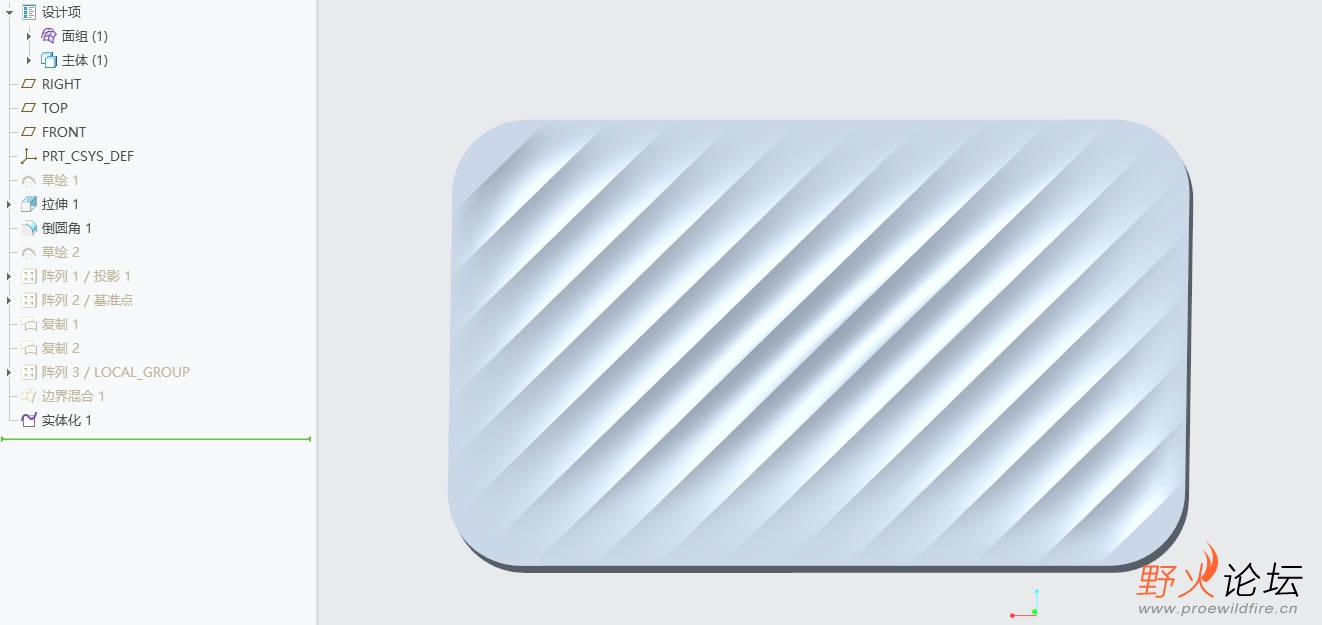

钟汉昌 发表于 2025-5-13 09:33
P3(形状统一),修改n改数量(再生后,重新编辑边界)
p4,(任意自由形状/数量),编辑图形,在编辑边界) ...
大佬,能不能给个低版本的,版本太高了,打不开

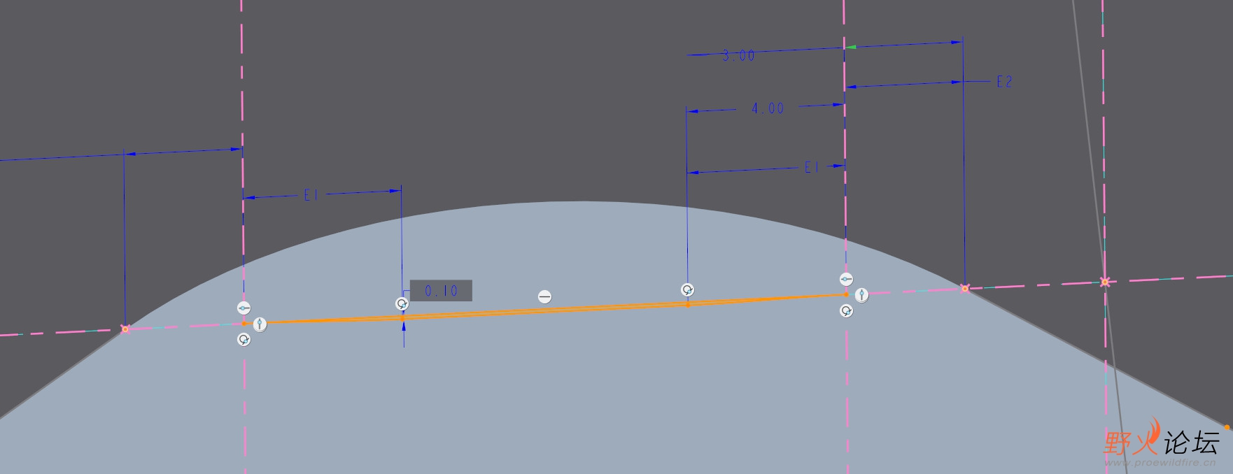

发表于 2025-5-15 08:13 | 显示全部楼层
这个步骤最简练,变截面扫描,这个截面怎么画啊?
尝试了好多次,距离设未0,然后用关系式,提示截面中遇到相交图元。
被迫将距离改为0.1+abs(0.3*sin(trajpar*360*6)),出来的效果也不对。

发表于 2025-5-15 08:25 | 显示全部楼层
youle 发表于 2025-5-14 10:56
知道有关系式,你是先做拉伸特征,然后纹理是平齐拉伸顶面,然而扫描没有做移除材料,所以没搞懂 ...
我也试过好多次,截面就是一条样条线(非封闭),扫描出来是曲面,要多一个步骤实体化替换。。。

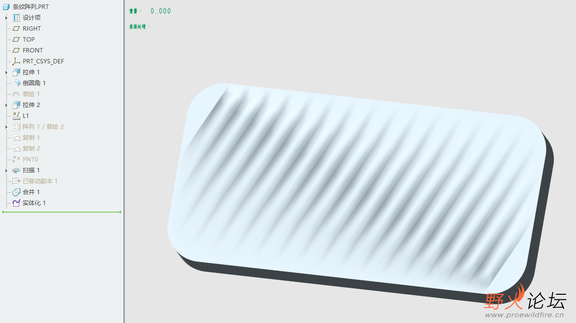

发表于 2025-5-16 17:06 | 显示全部楼层
参与一下
条纹阵列.prt.rar

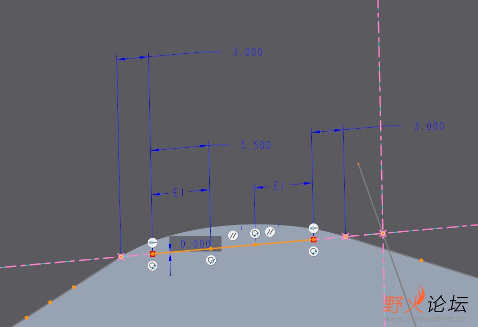

发表于 2025-5-20 09:45 | 显示全部楼层
我在你的原文档背面做了一个,看起来一样的操作,不能直接生成,而是做成面替换,面的纹理也不是一样深度,虽然函数一样。
附上图档,请教下哪里出差了,CREO10.8,谢谢。
表面纹路渐消面.prt.zip (395.4 KB, 下载次数: 1)
