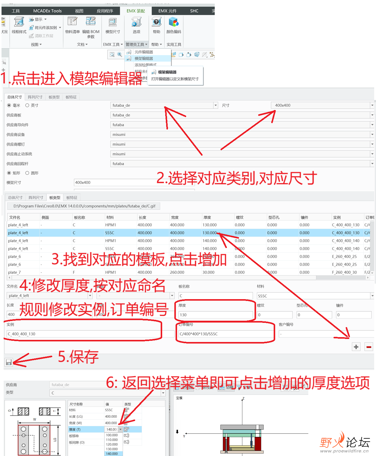

EMX加载400x400的模胚时候方凳厚度不能调整高于130mm怎样解决?  在EMX4.0里面时候可以手动输入, 之后的高版本都只能选择,而不能手动输入去做更改了, 导致一些行程需要加长的设计不能做调整, 需要问问各位是否有好的处理方式?
72
 楼主| 发表于 2025-5-6 23:06 | 显示全部楼层
询问了相关同事,找到解决方案,分享给大家.

 楼主| 发表于 2025-5-6 23:07 | 显示全部楼层
也可以直接更改TXT参数

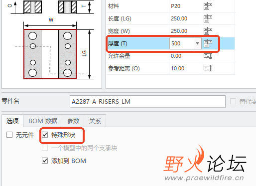

发表于 2025-5-9 13:18 | 显示全部楼层
直接在特殊形状前的方框打勾,直接可以改厚度了。。。
