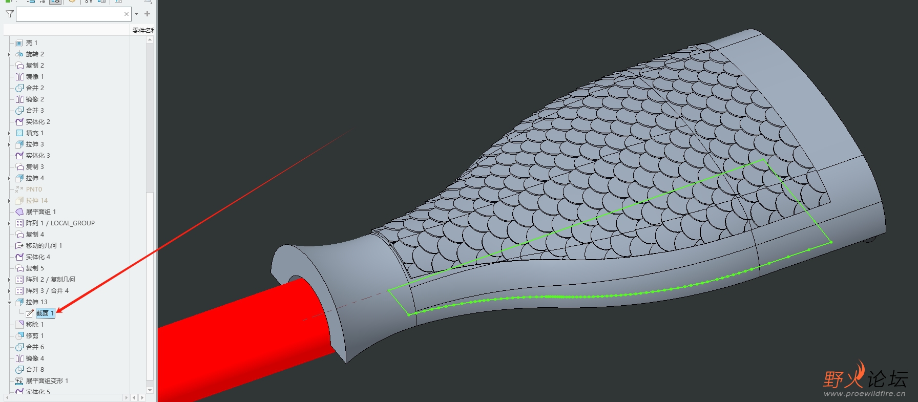

做完鱼鳞纹想折弯到产品表面,为什么会失败呢

我发现的问题是你的拉伸13这里,比你的展开面大的,修改下这里就可以折弯回去了。改好了提供你参考,CREO10文件

模型精度高了 调整精度到0.00012就可以了

谢谢大佬,需要折弯的面不能比展平的面大吗。我把你的草绘改小了一下又报错了

把软件关掉重启又可以了
