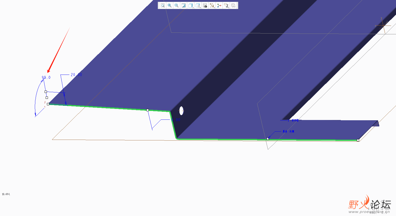

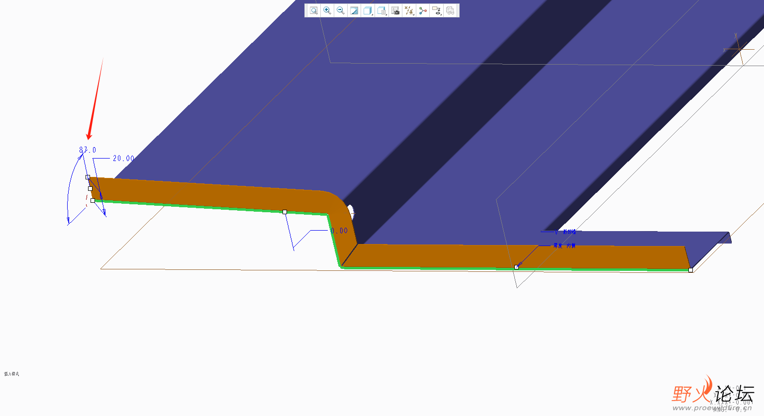

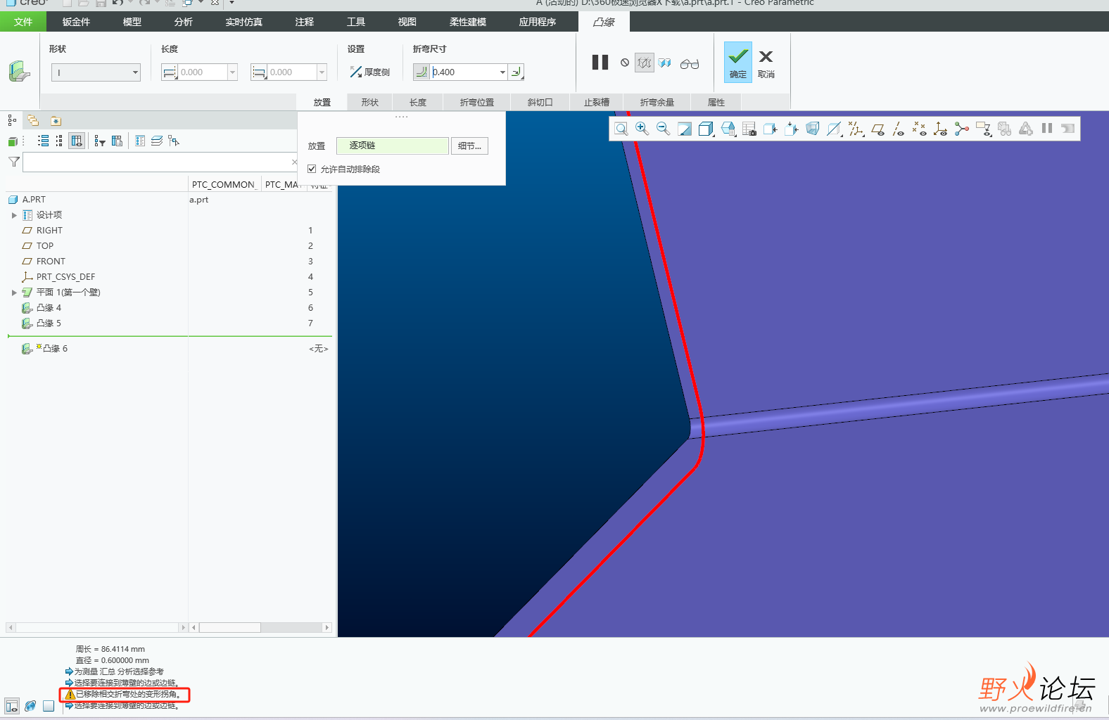

87度以下可以,87度以上就不可以,不知道为什么

发表于 2025-5-5 16:33 | 显示全部楼层
是不是这些折弯位置你没加圆角的原因呀。图片不是很清楚。你可以把有问题的部分单独切下来生成一个prt发上来看下

3.0的参考下

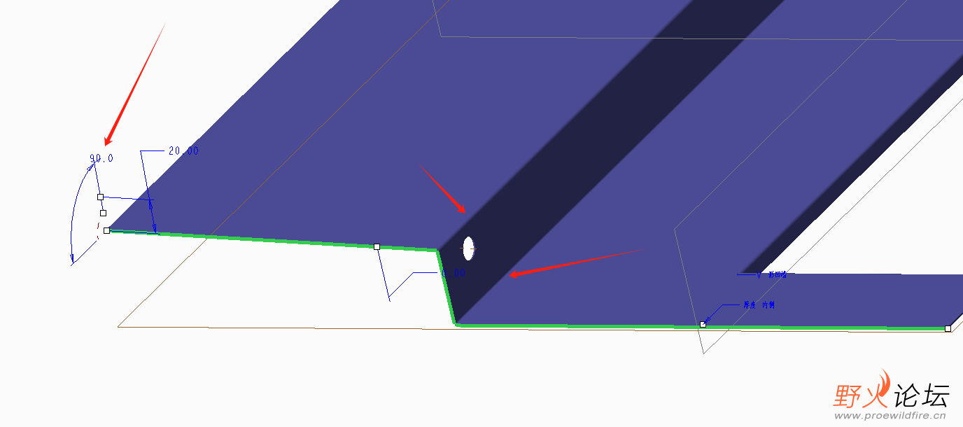

发表于 2025-5-6 09:18 | 显示全部楼层
图一就看得出,这个法兰在实物中,折弯机就没办法实现,图一去掉最左边的边和R角边

 楼主| 发表于 2025-5-6 09:25 | 显示全部楼层
w2058 发表于 2025-5-6 09:18
图一就看得出,这个法兰在实物中,折弯机就没办法实现,图一去掉最左边的边和R角边 ...
这样都不行,折弯机可以这样折吧[img][/img]

发表于 2025-5-6 09:35 | 显示全部楼层
可以的啊,如果有问题 说明你的设置有问题

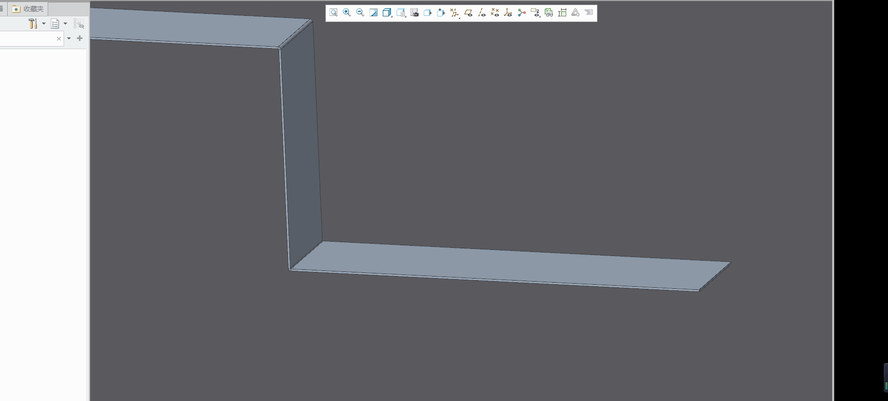

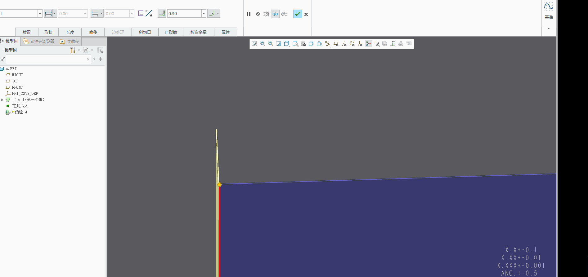

482
493
发表于 2025-5-6 09:50 | 显示全部楼层

是哪个设置项目?请指教!
260
314
发表于 2025-5-6 11:15 | 显示全部楼层
xuyindun 发表于 2025-5-6 10:30
是哪个设置项目?请指教!
R角设置的问题

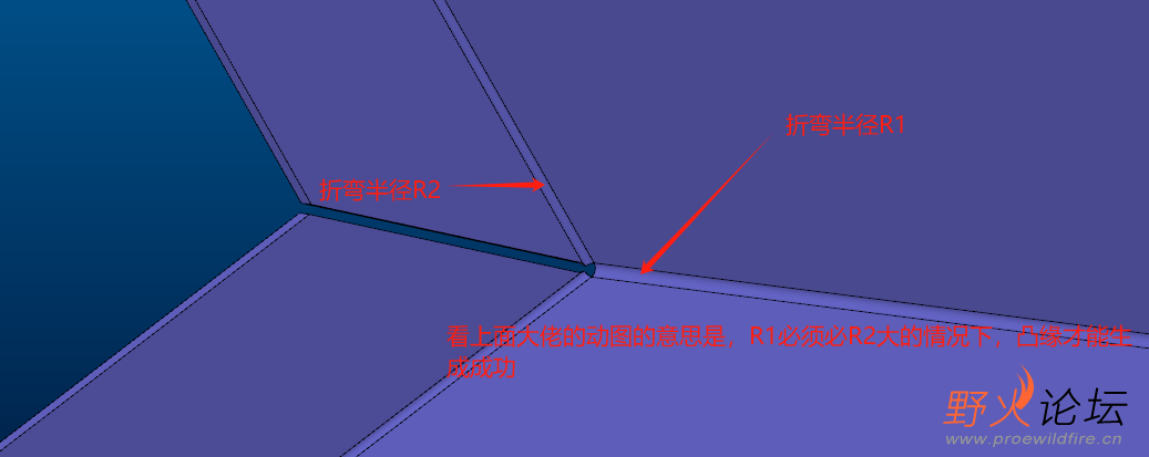

发表于 2025-5-6 11:49 | 显示全部楼层
我刚才按照9楼的大佬动图中的那样试了一下。得出图中的结论。到底为什么要这样才能生成成功,就不知道了
软件的提示是拐角处有变形
软件的提示是拐角处有变形
