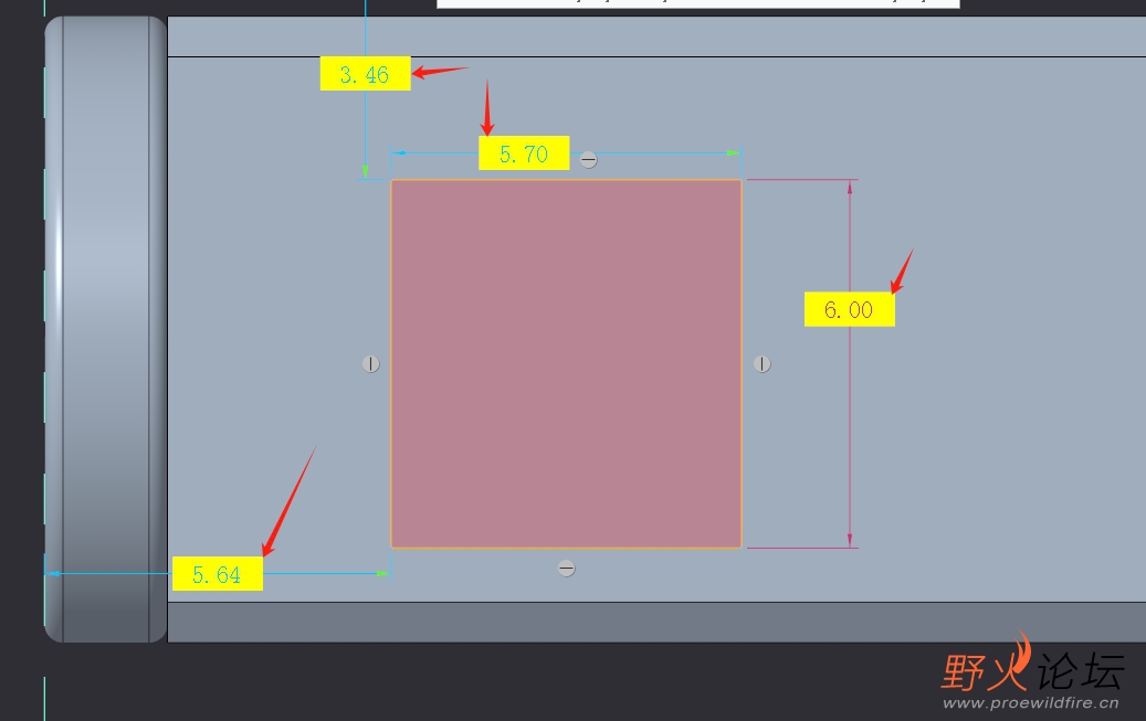

如图所示 版本creo10

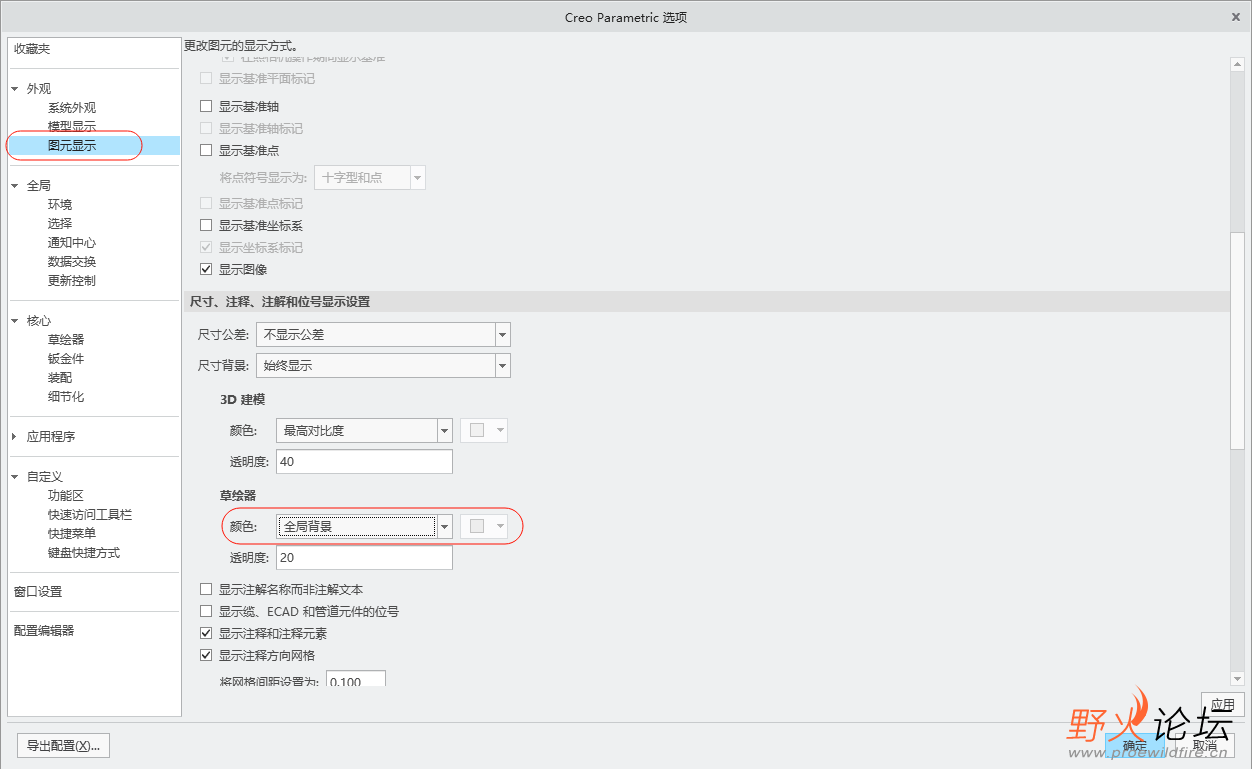

如图所示
版本creo10

其实是修改上面那个尺寸背景就可以的,还是谢谢了
