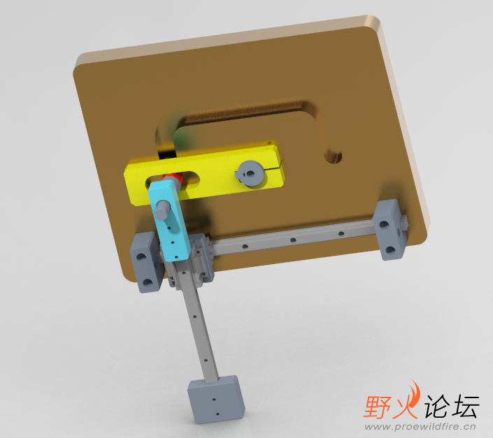

请教高手师傅,这个仿真电机是要正反转的,我只做了单反向的,请问怎么做正转到位后反转的仿真?附文件与动画,creo8.0版本 PPU.part01.rar (512 KB, 下载次数: 5)

两个电机,
1-10正传
10-20反

2#正解,用两件电机和时间差控制!

钟汉昌 发表于 2025-4-29 17:15
两个电机,
1-10正传
10-20反
感谢,已解决。
