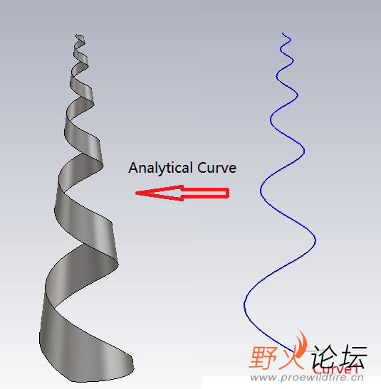

在一射频仿真软件中,绘制好两条曲线后,通过其“分析曲线”功能即可得到左边的曲面。
请教大神,在creo中如何绘制出上图的锥型曲面呢,附件是在creo绘制好了两条曲线,不知道怎么扫描得曲面。
锥型曲线绘制方程为:
x = 2.5*Exp(0.0773*5.29/10*(pi/18)*t*360)*Cos(5.29*1*t*360)
y = 2.5*Exp(0.0773*5.29/10*(pi/18)*t*360)*Sin(5.29*1*t*360)
z = 247.5-2.5*Exp(0.0773*5.29/10*(pi/18)*t*360)/Tan(7.5)
prt0001.rar (43.53 KB, 下载次数: 11)

发表于 2025-4-26 08:34 | 显示全部楼层
扫描-恒定法向,法向参考选择曲线所缠绕的轴,或垂直于此轴的平面
回复 顶 1 踩 0

发表于 2025-4-26 08:43 | 显示全部楼层
二楼正解,扫描即可

感谢2,3楼大神,可是我扫出来的怎么不一样呢
能否帮忙发个prt文件学习一下

发表于 2025-4-26 10:00 | 显示全部楼层
能否帮忙发个prt文件学习一下
你把你画的曲线绕轴旋转复制一条作为第二轨迹就可以了

 楼主| 发表于 2025-4-26 10:29 | 显示全部楼层
终于好了,感谢大神热情指导
