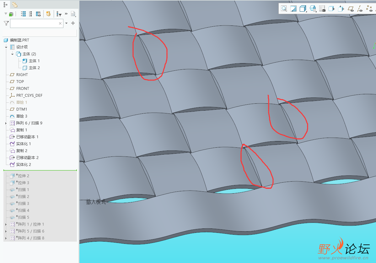

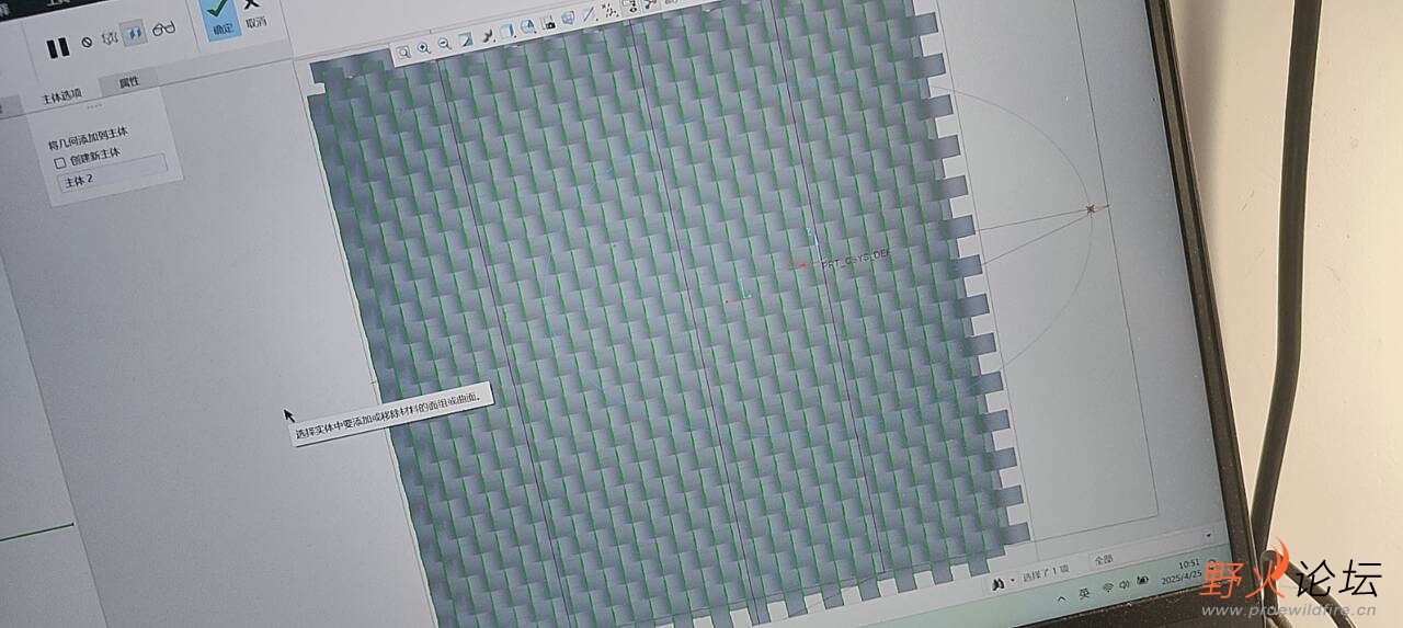

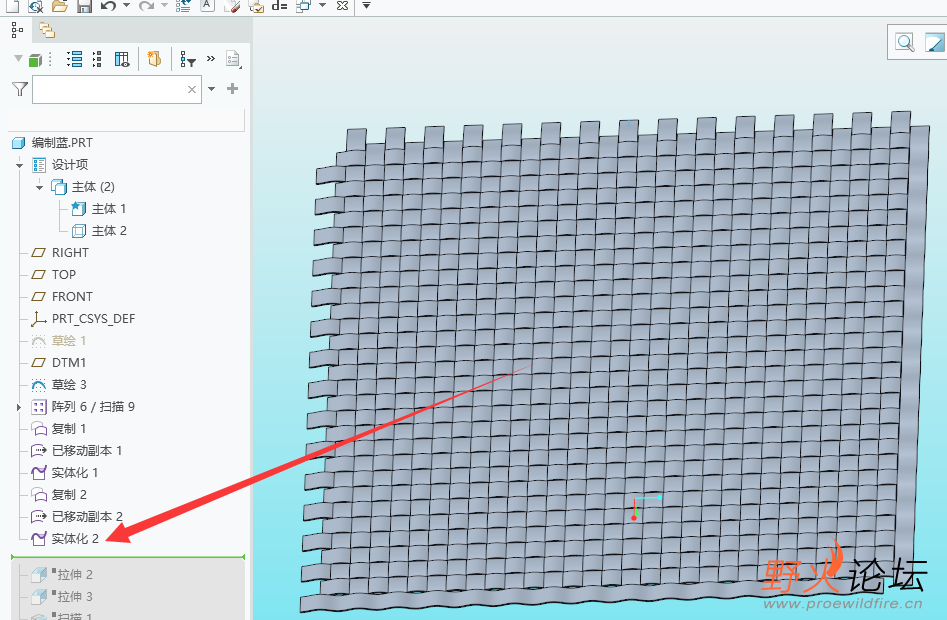

求大佬解答。我是小白,做的不好还请大佬见谅
由于不会加入文件压缩包,所以用的网盘
通过网盘分享的文件:编制蓝.prt.zip
链接: https://pan.baidu.com/s/1fjW-s542txqPnXGhyc4I7A?pwd=zjk8 提取码: zjk8

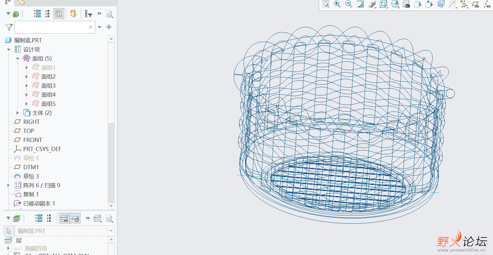

求大佬看看,实体化不成功的就底部,而阵列关系无效不知道为什莫。
这个复制粘贴的面组实体化失败
这个复制粘贴的面组实体化失败

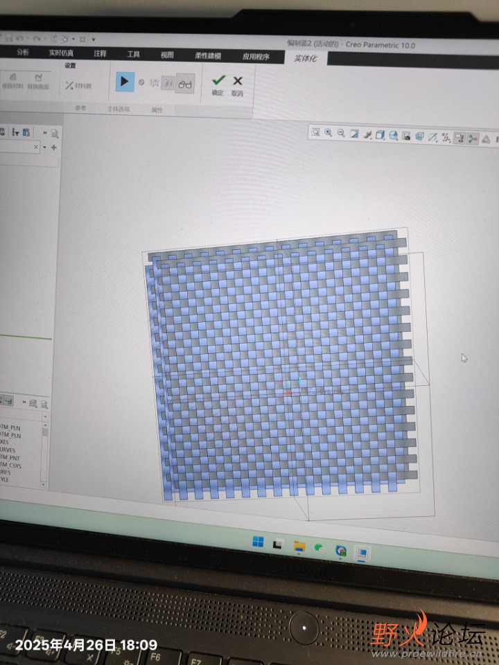

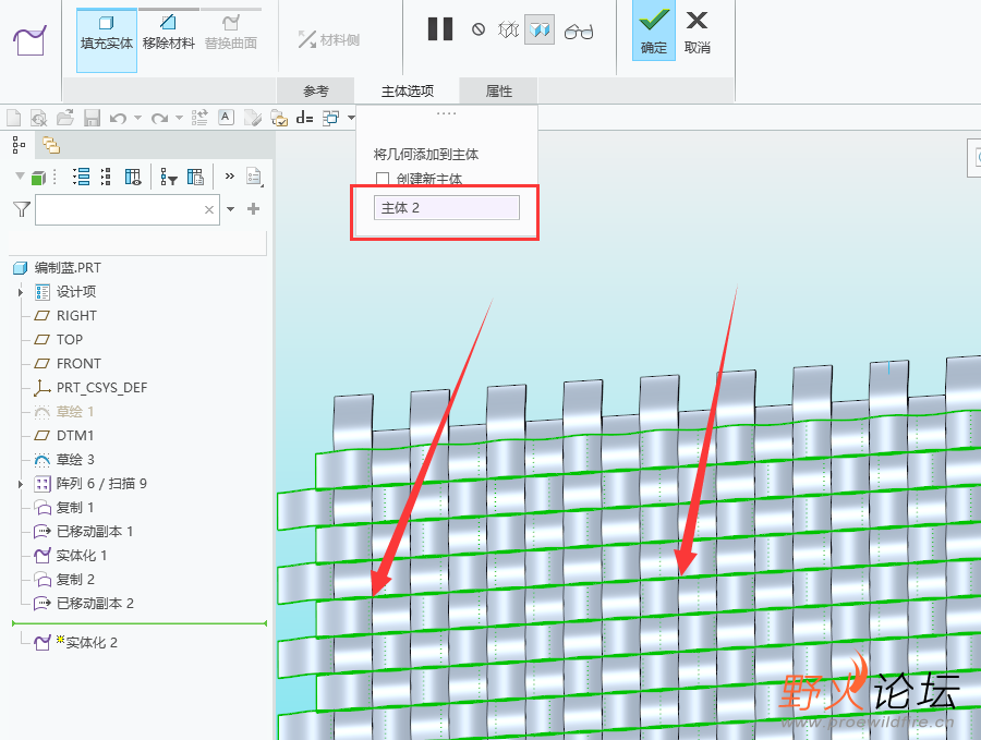

但是原例子是,只有一个主体,我最后复制那个底面只能创建一个新主体,然后分别拉伸切除。原例子中直接就可以实体成功,一次拉伸就可以了。所以我不知道为到为啥一个主体第二次移动的副本实体化不成。如图失败了

发表于 2025-4-28 09:19 | 显示全部楼层

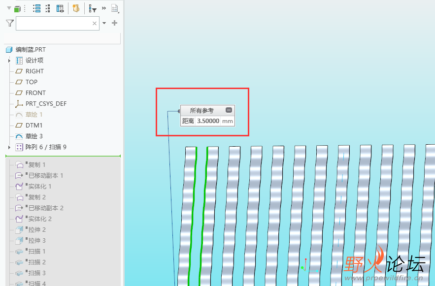

先查看一下你阵列后的尺寸
再看一下扫描的尺寸,发再两个尺寸完全相同
所以这些特征排列的时候,中间既不相交,也没有一点间隙
因为系统精度是有限的,这样就导致,系统计算这些特征状态的时候,很容易产生临界性的问题,系统不知道应当是算相交,还是算成间隙,所以会失败,只能实体化成新主体,这样系统不用计算它们之间位置关系了
解决方法:把扫描的尺寸稍微改小一些,比如改成3.4
这样实体化成一个主体就没问题了
但还要说一下的是,这个图肯定是有点问题的,这些位置都重叠在一起了,这是不合理的,而且也导致实体化计算的时候很慢很卡
应当改变一下尺寸和关系式,避免这些地方的重叠,这样可以减少出错的几率,也跟实际更相符

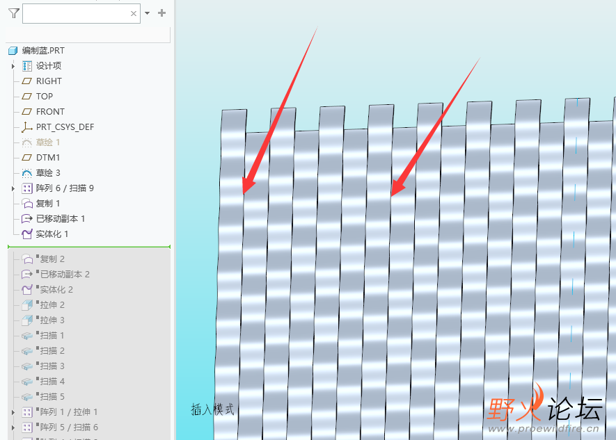

发表于 2025-4-28 09:27 | 显示全部楼层
我是大聪明 发表于 2025-4-26 18:09
但是原例子是,只有一个主体,我最后复制那个底面只能创建一个新主体,然后分别拉伸切除。原例子中直接就 ...
再回复一下,如果你是跟着别人的教程做的,别人可以实体化成一个主体,而你不行,那么大概率是,你的模型精度,和做教程的模型精度设置不同
