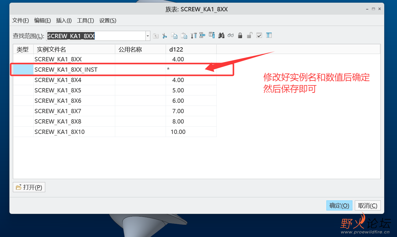

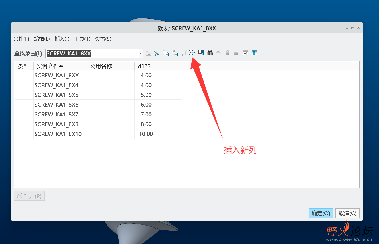

发表于 2025-4-28 08:01 | 显示全部楼层
wensite 发表于 2025-4-27 09:47
谢谢您,我想问的是族表一旦创建好了,用了一段时间,又想再添加新的数据 怎么操作?我点击族表,出现的 ...
按图示步骤操作。
