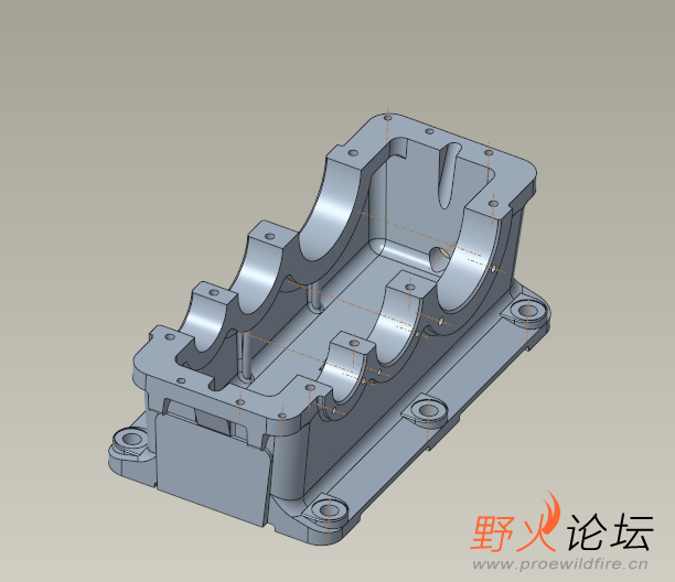

creo4.0想用快捷的方式把箱体内部填满,该如何操作

复制内表面,实体化,或者直接拉伸都可以吧

柔性建模-移除

用移除啊

试试内部体积块

内部体积块

用柔性建模命令,随便选着内部一个面,然后点击多切口。然后移除。一步搞定

文件发一下,给你示例
发表于 2025-5-9 19:51 | 显示全部楼层
复制内部面,拉伸成型到曲面,应该就可以了
