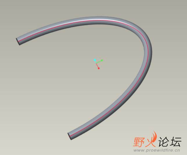

今天在草绘的时候突然发现,如果草绘有了额外的断点,最后拉伸完之后面也得分开的,导入到ANSYS workbench之后会产生一条额外的边。
如下图中这种简单的,是能在SCDM里处理掉的,比较方便。
我便想到了以前拉伸一个圆孔最后导入计算也是会变成2个半圆柱面,最后画了个圆柱试了一下,还是可以在SCDM处理掉,成功抽取梁以及截面。
我又画了一个半圆,扫描,还是会被分割,还是可以在SCDM处理掉,成功抽取梁以及截面。
但是但是,当我草绘了一条椭圆线扫描之后,如图
被分割后多余的线已经删不掉了,且没有办法抽出梁线。
一开始怀疑会不会SCDM中不支持复杂曲线,使用UG画了一个同样的模型,无多余线,且成功抽取梁以及截面。
并且,使用UG打开我画的模型,就会多出这两条线,说明在使用Creo画的时候这两条线就已经默认存在了。
求大佬帮忙指点迷津,有没有办法解决

CREO就是这个逻辑,无解

creo必须要有分界线的

可以把你那个随圆形的截面线转换成样条线试一下!

试了一下,好像不行,单独画一根样条扫描也不行

软件的问题!
