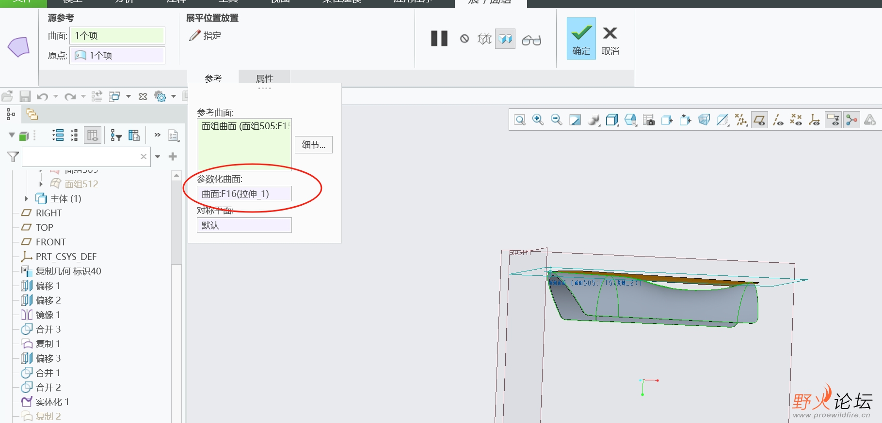

[求助] 这个曲面纹路为什么展不回去?
275
429
 楼主| 发表于 2025-4-23 15:12 | 显示全部楼层
大佬,为什么我展平摆正了还是变形失败的?
275
429
 楼主| 发表于 2025-4-23 15:15 | 显示全部楼层
摆正也不行....

发表于 2025-4-23 15:45 | 显示全部楼层
我打开你这个没问题啊,直接打开就是可以的,不用摆正,还是精度差一点吧

发表于 2025-4-23 15:57 | 显示全部楼层
看过了   你摆错了   有条件去看看我是怎么摆正的吧

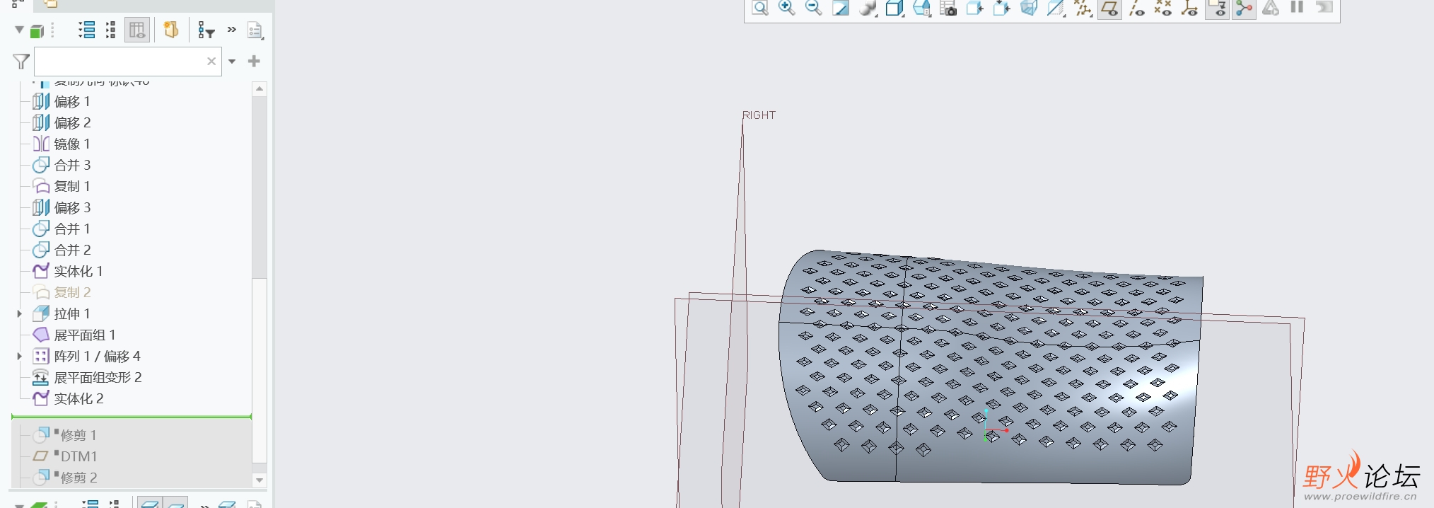

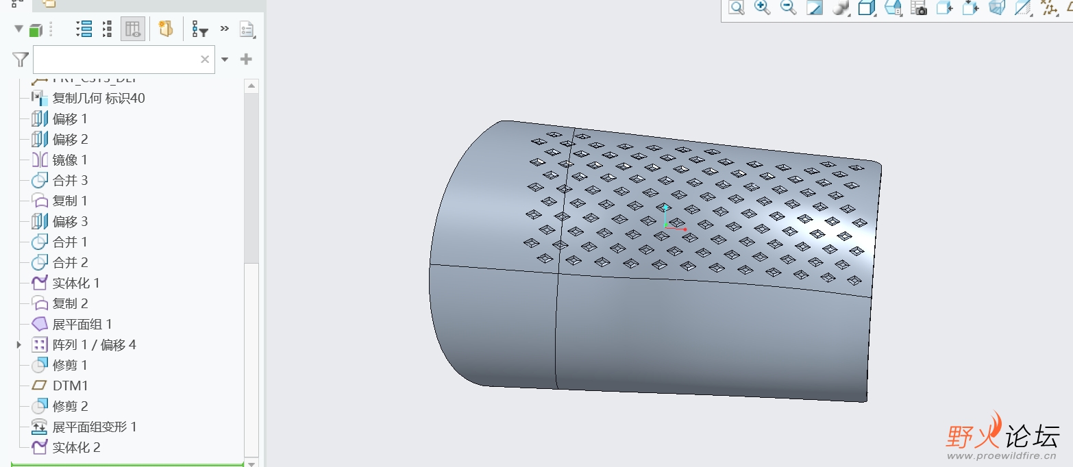

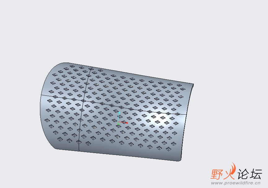

发表于 2025-4-23 16:29 | 显示全部楼层
没看清楚,你是要整个展平是吧,就设定下参数化曲面就可以了,我这是creo10.0的版本,你可以参考一下

发表于 2025-4-23 16:49 | 显示全部楼层
yu865895712 发表于 2025-4-23 16:29
没看清楚,你是要整个展平是吧,就设定下参数化曲面就可以了,我这是creo10.0的版本,你可以参考一下 ...
学习学习,原来如此,明白了明白了,谢谢大神
