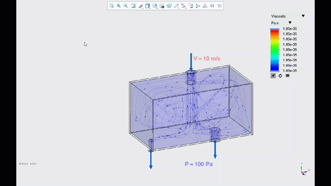

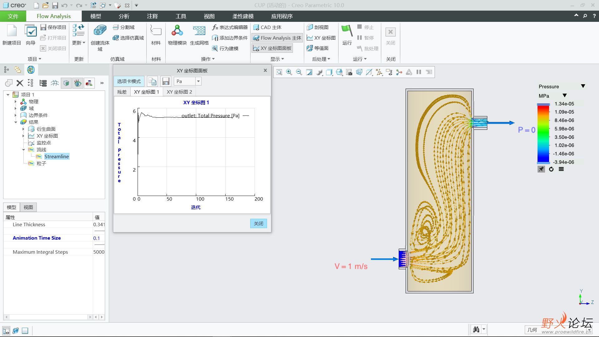

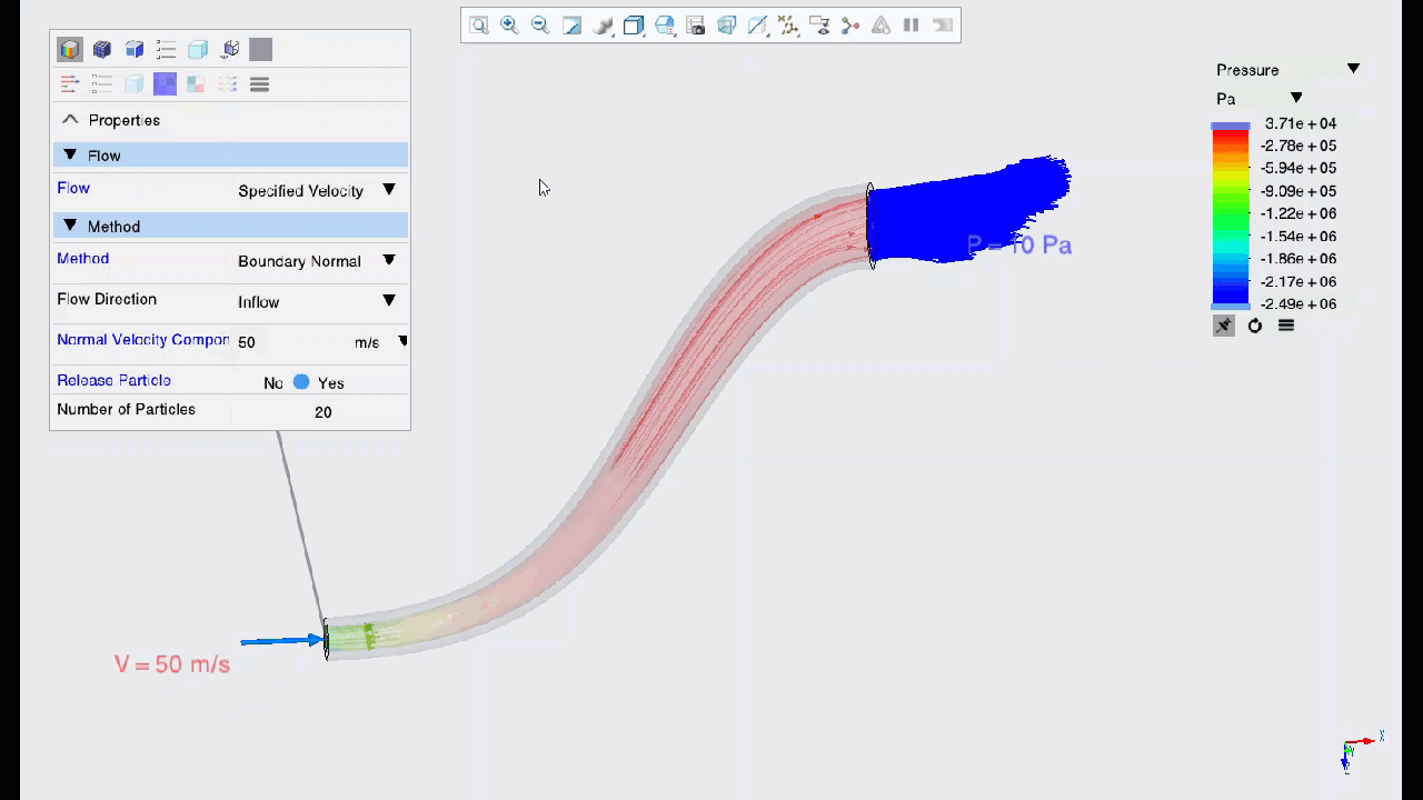

网上和论坛资料较少,自己摸索了一番 CREO10 自带的流体仿真,分享一点点心得体会:
1. 仿真域可以用这个模块来创建,也可以在外部建好和外壳组装成一个装配体;
2. 这个软件只能处理很简单的紊流或者层流,多相、多体混合等还是算了吧,根本跑不准;
3. 网格划分一般默认,也可以单独细化,但是不支持四面体、六面体等区分;
4. 材料这块倒是挺好的,支持自己创建新材料;
5. 后处理无力吐槽,太难用了,查看流线、粒子要反复搞,不知道怎么反向验证;
6. 残差查看倒是很方便,动态显示。
感觉要学习掌握流体仿真,还是搞专业的Fluent软件吧,这个模块只能玩玩。。。(也许我学艺不精,勿喷
