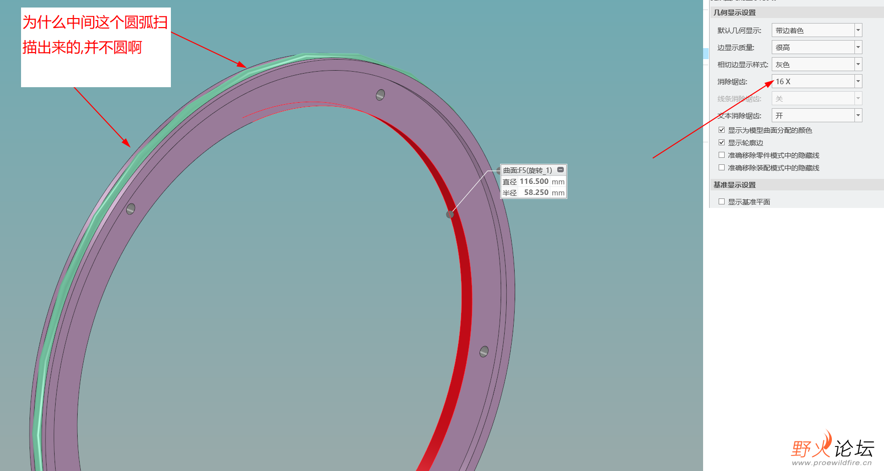

为什么,我已经调到最高等级的显示,包括 各参数都已经调的很高了,还是显示不够圆呢????
你们看下,为什么显示的这么不好呀???

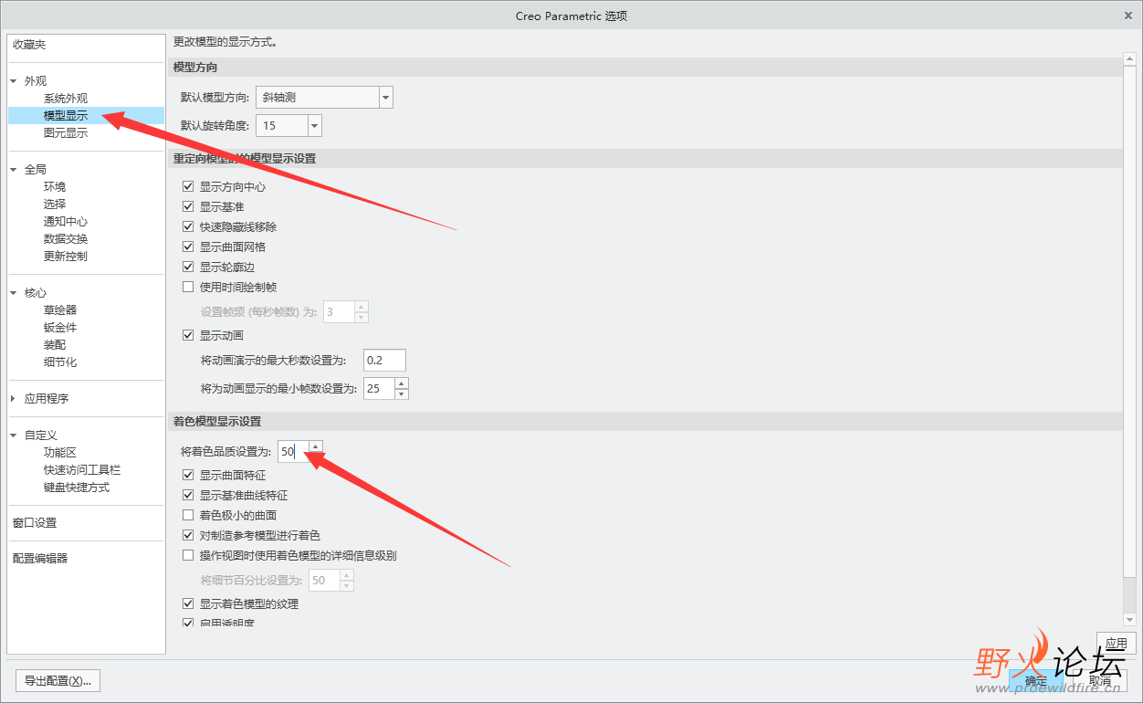

将着色品质调到50试一下看

修改“图元显示”

谢谢 你的回答是对的.

个人感觉把精度调一下就可以显示的很圆
