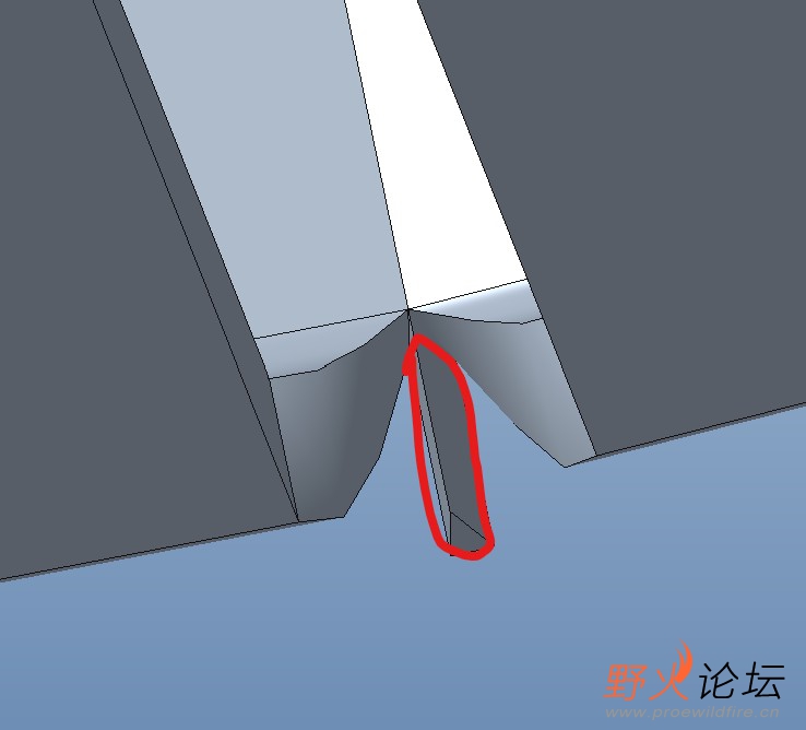

这个图是别人给的STP文件,打开后,如第二张图,在折弯处有个多余部分,不会去除。
想照着重新画一个,但是此处的止裂槽不会画。
有会的兄弟指导一下。

我通过法兰,创建出来是这样,不会改

版本太高,打不开,重新画了个 3-12.png 如图所示选择

槽的形状还是不太一样,原图是尖点的。
附件我重新上传了下,STP文件。

转换成你要的形状很简单,可实际无法展平,没什么作用,在CREO里面,这个钣金结构是不合理的
可以在这里加上一点点圆角
这样展平就没有问题了

同意,这样不合理

是不合理的,实际也折不出来这样

大佬,为什么我移除后和你不一样啊,它那个尖角更往里走

文件里是有倒圆角,R0.7的。
有模型吗,学习一下咋操作的。
