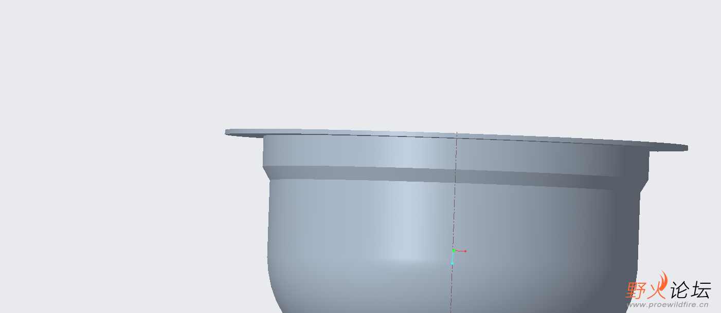

想让杯沿有向上的角度,但是拔模一直失败,有大佬指点一下吗

用扫描!

第一种办法:你把原来的杯沿切掉重新做一下就好了,第二种办法:你改一下旋转的时候的草图,直接旋转成型不用抽壳那一步也行。第三种办法,改一下草图,把杯沿部分改成倾斜的,然后再抽壳的时候不抽杯沿那里。

扫描切出角度?

谢谢哥,我后边就用的第三种,我以为是拔模我选的不对
