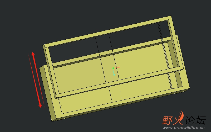

如题,如图,求助!求助!creo3.0装配体中,如何装配,能使图中上面柜体按所示方向滑动

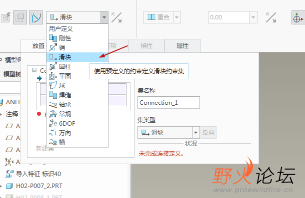

发表于 2025-2-12 14:33 | 显示全部楼层
对啊。或者你装配时选择“滑块”。不知你能不能理解
632
746
发表于 2025-2-12 14:34 | 显示全部楼层
试试滑块装配
615
670

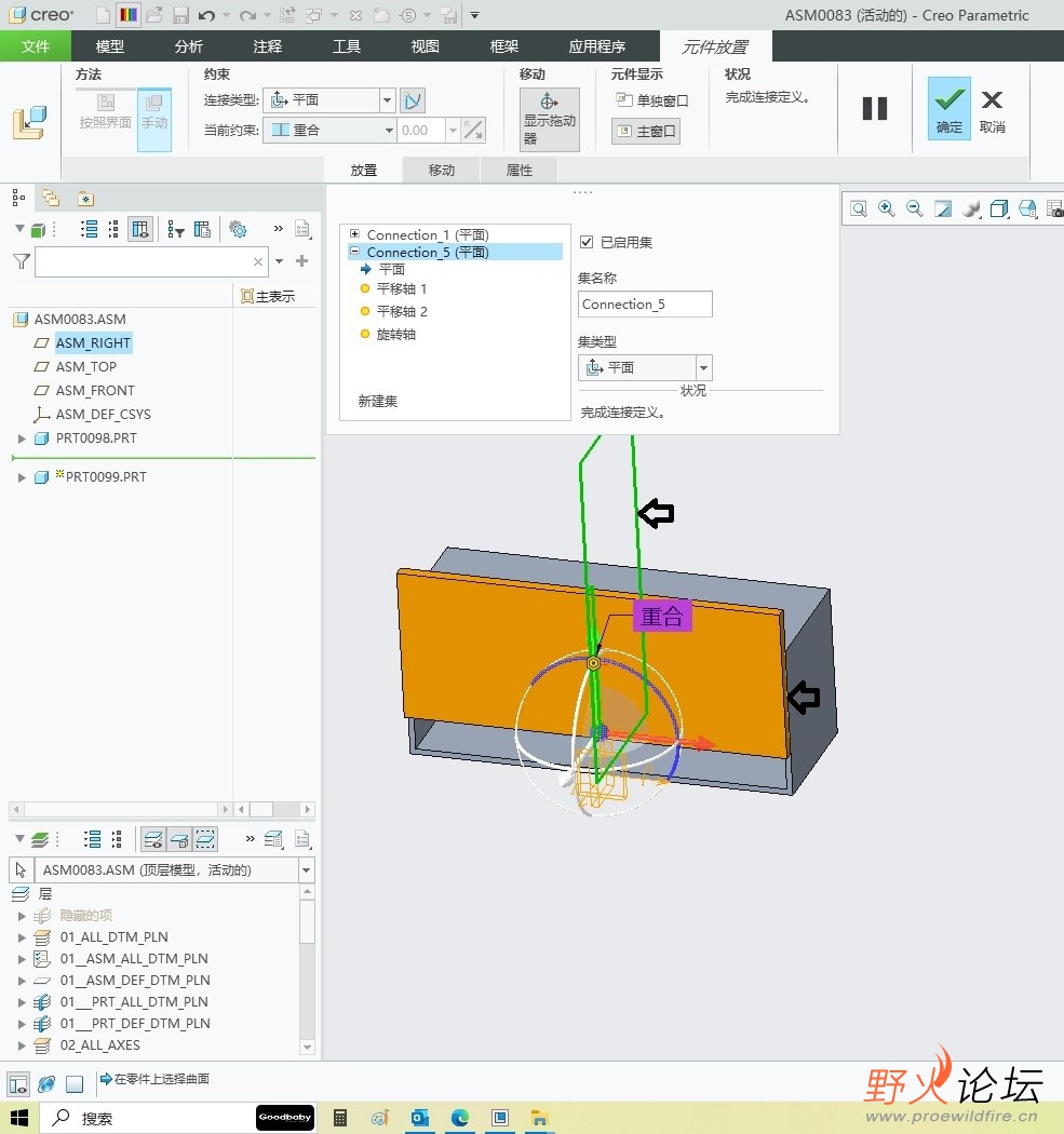

发表于 2025-2-12 14:41 | 显示全部楼层
用平面配合,这个很简单的吧!
129
发表于 2025-2-12 14:49 | 显示全部楼层
装配关系里面连接类型选滑块试下
52
 楼主| 发表于 2025-2-12 14:56 | 显示全部楼层
我试试,感谢
